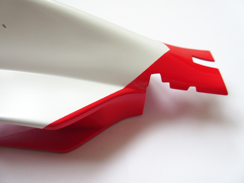

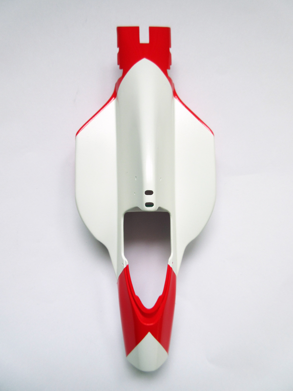

Ieri sera ho mascherato e dato l'arancio sulla carrozzeria. Tutto regolare, se non il fatto che dato ad aerografo e diluito un po' il TS36 tende ad sembrare rosa e non arancio! Ho pensato: poco male, ora lo do a bomboletta come ho fatto per l'alettone... Non vi dico il nervoso quando stamattina ho tolto le mascherature e ho confrontato il colore con quello dell'alettone posteriore!
La tonalità è molto più carica e tendente al rosso e non va bene. Porca miseria, una volta tanto che la mascheratura è venuta bene!
Ora credo che proverò a scartavetrare un po' per scaricarlo di tonalità e, se non dovesse bastare, sarò costretto a dare il primer bianco sopra e ridare tutto daccapo.

Anch'io ho usato il TS36 ad aerografo;è un colore che non copre assolutamente e bisogna darlo in più riprese fino ad ottenere la tonalità desiderata. Più ne dai e più diventa scuro.
Quando lo davo, confrontavo continuamente tutti i pezzi fino ad avere la tonalità uguale.
Dandolo a bomboletta avevo riscontrato, inoltre, che mi faceva troppo "scalino" tra il bianco ed il rosso.
Buon lavoro

È un bel caxxo di casino... non torna arancio scartavetrandolo. Mi tocca rifare tutto di nuovo, anche se sono indeciso se provare il colore della zero, però ho paura che sia un po' diverso dal colore dei pezzi che ho già verniciato.

Aspetta.... Hai dato il trasparente sulla carrozzeria? Se no, prova a darlo, che il ts36 vira di colore. Sperimentato di persona

però osservo sempre una regola:verniciare il colore principale di una carrozzeria nello stesso momento.Stesse passate,stesse mani...Tutto uguale.
Mai ho avuto il problema di due pezzi con tonalità diverse.
il TS36è una vernice fantastica.Un rosso fluorescente perfetto...e già lucido.
Unico nel suo genere.
E di solito non mi da nessun problema.
Lo spessore è inevitabile...visto che è praticamente trasparente.
ho sperimentato la doppia mascheratura(bianco poi rosso),e lo scalino diminuisce molto.
Poi una passatina con le micro-mesh sui bordi di "contatti" tra i due colori,e sparisce quasi del tutto.
la livrea Marlboro a mio avviso è la più facile che c'è...4 linee dritte e hai le due "chevron" rosse.
Ne ho fatte di molto più difficili e complicate.
Nel tuo caso,Scapin...il colore ha poche colpe...direi....
(ho riscontrato anch'io una certa differenza tra bombolette prese a distanza di molto tempo ,e la tendenza al fucsia è in agguato...Ma è una cosa che mi sarà capitata un paio di volte in più di vent'anni.)

È tardi ormai, ho scartavetrato tutto per ridare il primer, il bianco e l'arancio. Vi chiedo solo un consiglio: provo a ridare il TS 36 o prendo il colore della Zero?

Che colpa avrei io? Di non aver verniciato tutto insieme? Non mi è mai capitato che un colore cambiasse di tonalità prima d'ora. Comunque tutta esperienza.

A questo punto, visto che l'alettone l'hai verniciato con il TS36, proseguirei con quello; io lo darei ad aerografo, controlli meglio la quantità di vernice.

Il problema è che ad aerografo tende al rosa!

ma va là....
Vuoi che ti mostri tutti i modellini che ho col TS36...a bonza o ad aerografo?
nessuno è "rosa"...
Anche Alberto,che ha la Focus '99 col TS36 verniciato da me,può mostrarti che è rosso fluorescente...
se vai nella sua gallery la vedi.
Se hai dubbi,cambia bomboletta....
Lo Zero è diverso.Più arancio.A me convince poco.
Questione di gusti.
E visto che devi tenere l'alettone posteriore,ti ritrovi ugualmente con due tonalità di rosso....
