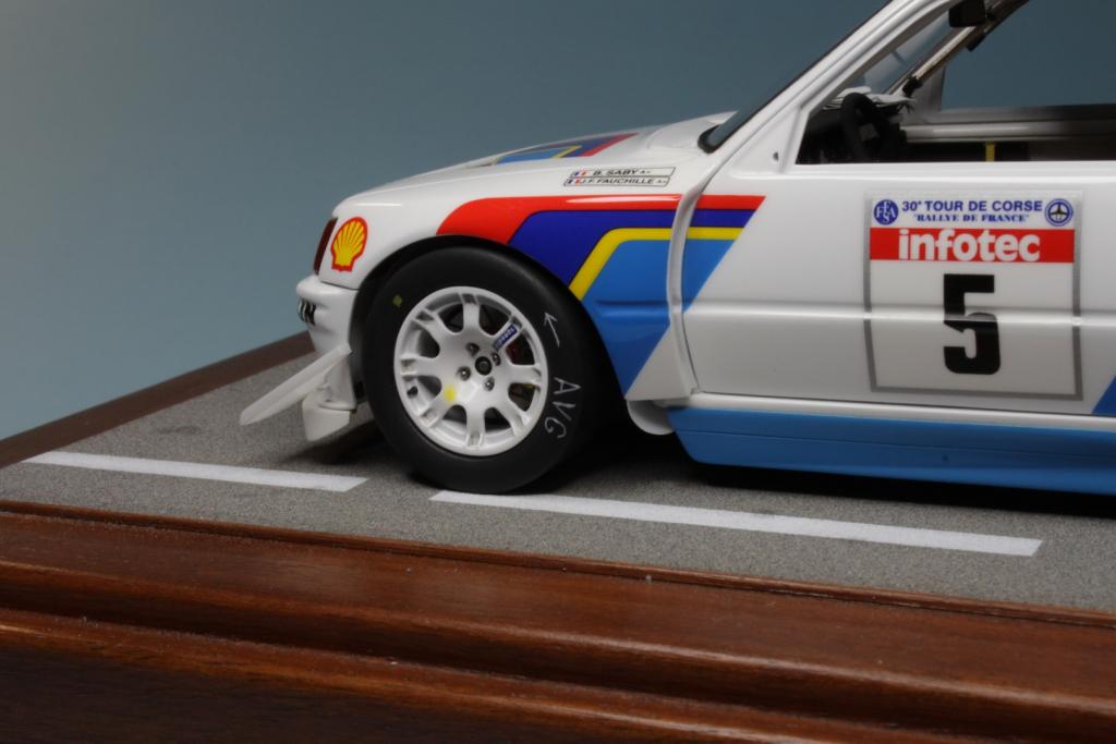

...nei giorni scorsi mi sono concentrato sull'anteriore, in particolare ho montato le due appendici laterali, lo spoiler, i due piccoli paraspruzzi anteriori, lo stemma e la griglia fotoincisa...
Per quest'ultima ho deciso di non utilizzare la decal per riprodurre la scritta "PEUGEOT" ma ho fatto fare degli adesivi che ho usato come maschera\stencil per verniciare la scritta ad aerografo...
Trovo veramente "odiose" le decals che riproducono le scritte sulle griglie......sarebbe stato il massimo se, in questo caso, avessero inserito tra le fotoincisioni una maschera per verniciare la scritta....

Aldo, mi piacerebbe davvero molto costruire da zero un modello....ma credo che serva molto ma molto di più di quello che faccio io....forse in futuro, se manterrò questa passione, potrei tentare "l'impresa"...
Dino, le alette sono ricavate da un foglio di teflon molto sottile...e il bordo è stato incollato con la "ciano" ....
Per fissarle al paraurti ho utilizzato sei piccoli rivetti (...realizzati da me al tornio...) e incollati internamente.
Ho optato per questo materiale perché, come dice Sandro, ha quella leggera trasparenza come nell'auto vera...
