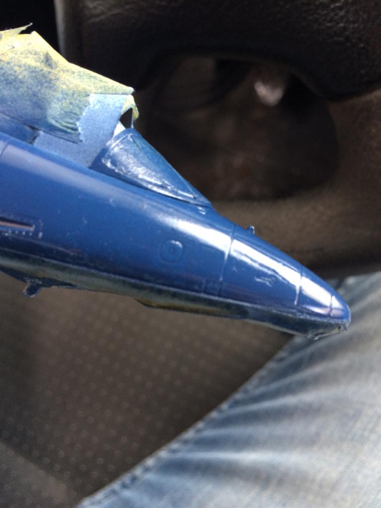

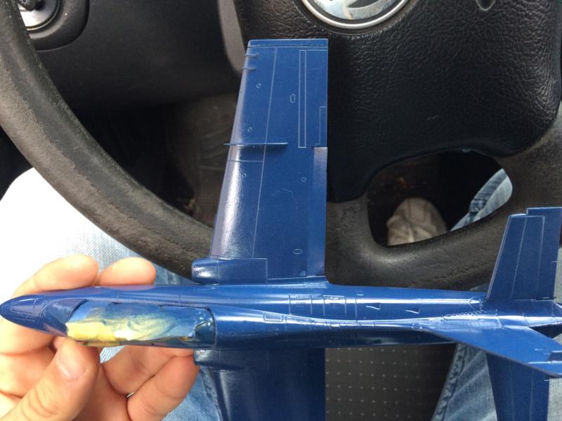

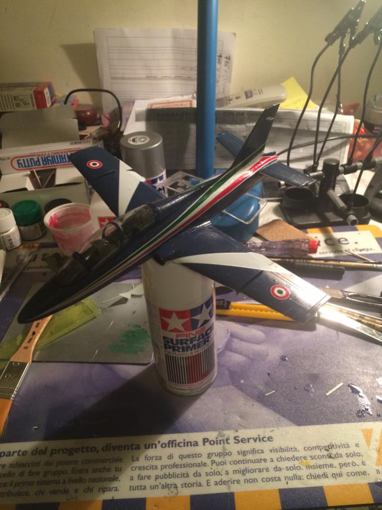

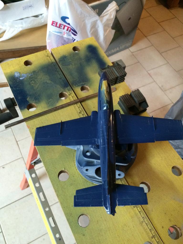

Ragazzi un vostro parere ... Premetto che è la prima volta in assoluto che uso l aerografo! Ragazzi non siate magnanimi ... Consigli si accettano tutti
giaspera non è in linea   Rispondi quotando
Vecchio 25-10-14, 08:33 PM   #62
Messaggi: 17,667
Dalle foto che hai messo non sembra male.
Vedo però che non hai verniciato prima le parti bianche del bordo d'entrata dell'ala e degli impennaggi ed anche l'alluminio nella parte inferiore del velivolo, come regola generale si dovrebbero dare prima i colori chiari e poi quelli scuri

Il color alluminio nella parte inferiore e stato fatto! E un problema che non ho fatto le parti bianche? Come posso ottemperare alla mia inesperienza?

Dovresti mascherare e dare il bianco,ma probabilmente non coprirebbe il blu.
Io darei un primer bianco e poi un bianco lucido sopra,ma aspetta decals che è più esperto di me.

beh l'esperienza viene col tempo e facendo modelli quindi non abbatterti, ci siamo passati tutti, nessuno escluso
ora puoi fare come dice bassaidai, maschera la zona blu e poi dai una mano di bianco lucido, attendi che asciughi poi valuta se può andare bene oppure dover dare un'altra passata. Il trucco è sempre lo stesso, non avere fretta e dare passate leggere alla volta, cercare di coprire subito il blu alla prima passata è controproducente

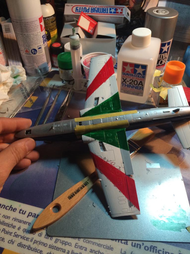

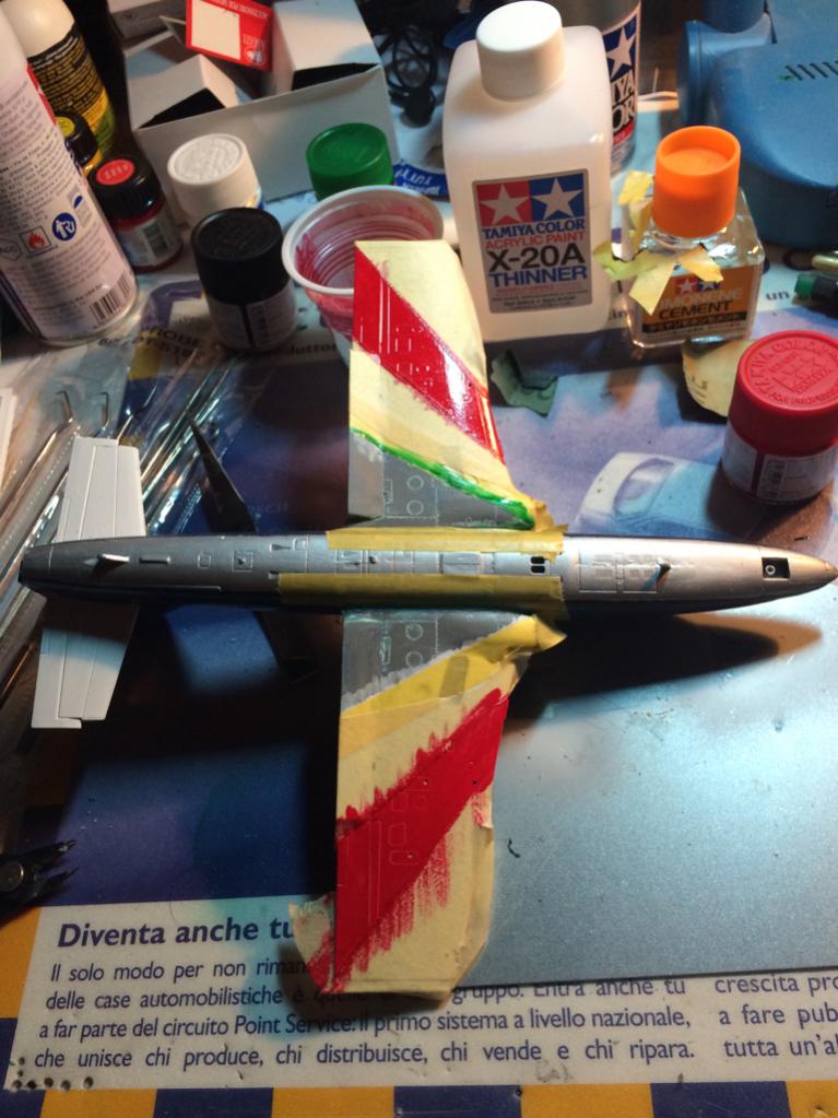

Anche se non mi sono fatto sentire il mio primo "figliolo" sta prendendo forma... Certo ho capito che i colori tamiya vanno stesi solo con aerografo, ahimè l'ho scoperto con le imperfezioni che sono uscite fuori.
Vi allego le foto degli step che vi siete persi... Ragazzi mi raccomando le critiche ed i consigli x per perfezionarmi

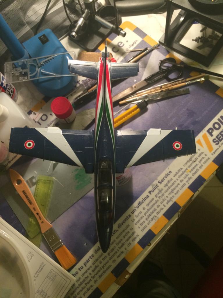

Mi sa che ormai è tardi per verniciare le parti biance ormai hai messo le decals per il resto la posa delle decals im sembra molto ben fatta

Beh diciamo che c sono rimasto un po' male x le vernici, che stendere da stendere a pennello sono penose soprattutto se le diluisci... Avevo paura ad usare l aerografo pensando fosse complicato ecc ecc... Ma il prossimo modellino userò solo aerografo e x pennello userò smalto RAL x auto all'acqua

Che i tamiya, ed i gunze, a pennello siano ostici è un dato di fatto, per il pennello non c'è di meglio dei vinilici acrilici (model master, italeri, humbrol, lifecolor, toffano, ecc). Vedendo il tuo lavoro direi che hai commesso solo un paio di piccoli errori che però ti hanno portato esperienza, il primo è che dovevi mettere con più cura il nastro per mascherare cercando di riempire i recessi delle varie incisioni, il secondo appunto che il bianco, lucido in particolare, è colore rognoso da dare e ritoccare, per lui vale la pena di usare l'aerografo o le bombolette (soluzione che da cocciuto pennellaro ho scelto io) . Per il resto per me hai lavorato bene, anche in virtù del fatto che è il tuo primo modello.

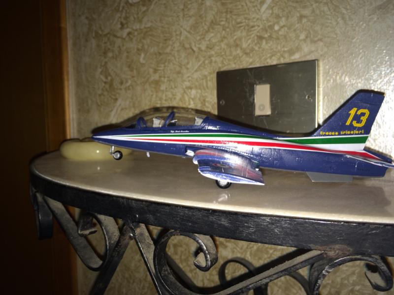

Grazie mille ragazzi, ho gia a casa un altro modello uguale e sto x rimettermi all opera x migliorarmi sempre più! Ovvio che l errore del nastro x mascherare non lo farò più( anche se ad aerografo è più difficile che "scoli" dentro gli intagli) comunque vi posto le ultime foto x comunicarvi la fine del lavoro ... Ps nelle istruzioni diceva di mettere un peso in punta e non l ho messo xke non capivo il motivo ... Adesso l ho capito ... L aereo sta in posizione di decolo 😅

Mi chiederete xke il numero 13 .. Visto che i PAN arrivano al 10 ...
Semplice ho dato un tocco di mio x la nascita del mio primo "figliolo" ( 13 è il giorno della mia nascita...)

Hai fatto bene a mettere il tredici, allora . Per la zavorra nel muso, che ti serva di lezione . Se ti può consolare, a me è capitato pur sapendolo di metterne poca e quindi su con il musoooooooooo..........
