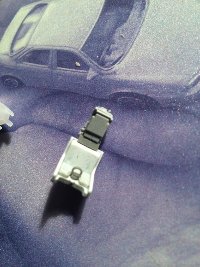

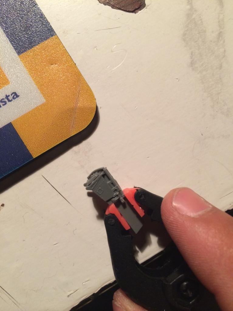

Frems - Aermacchi MB-339A PAN, il mio primo modellino-imageuploadedbyforum1410597070.727296.jpgFrems - Aermacchi MB-339A PAN, il mio primo modellino-imageuploadedbyforum1410597092.843046.jpg
Buongiorno a tutti!
Ecco l inizio del mio modellino!
Lo schienale dei seggiolini!
Noto che c sono delle piccole imperfezioni xo penso che con la coloritura spariscono!
Vi chiedo se x la coloritura anche x i piccoli particolari occorre passare il primer!

ti rispondo io, le piccole imperfezioni, se sono a livello "visivo" cioè tipo venature della plastica ecc. ma che al tatto non si sentono molto probabilmente le copri, se al tatto le senti e sono tipo le linee di stampaggio a metà pezzo, quelle non le copri, devi carteggiare il pezzo, io (ma qui è personale ed ognuno fà un pò come ritiene più appropriato), carteggio tutti i pezzi con la carta da 600 per portare via le imperfezioni dei pezzi e rendere anche più porosa la plastica per far attecchire il colore, per il primer, io non lo adopero su tutti i pezzi, solitamente si dà su carrozzerie e pezzi molto grossi, ma anche qui è un pò un fatto personale cè chi lo usa su tutto e chi no, tieni presente comunque ch carteggiando il pezzo ti rimane poroso abbastanza da far attecchire la vernice senza primer :-)

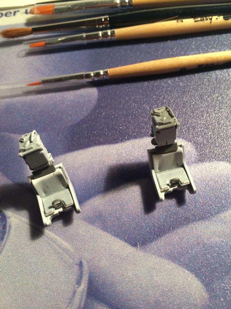

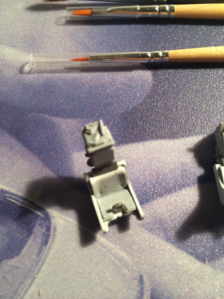

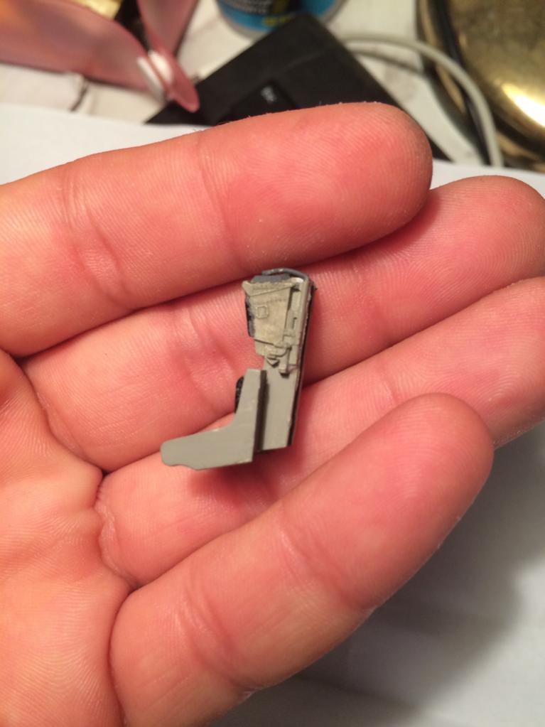

Altro step
Frems - Aermacchi MB-339A PAN, il mio primo modellino-imageuploadedbyforum1410885269.631927.jpg
Frems - Aermacchi MB-339A PAN, il mio primo modellino-imageuploadedbyforum1410885286.458530.jpgFrems - Aermacchi MB-339A PAN, il mio primo modellino-imageuploadedbyforum1410885298.815360.jpg
Seggiolino spruzzato con primer tamiya ora sono in attesa mi arrivino i colori che ho ordinato

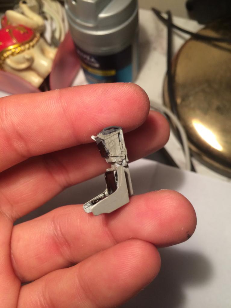

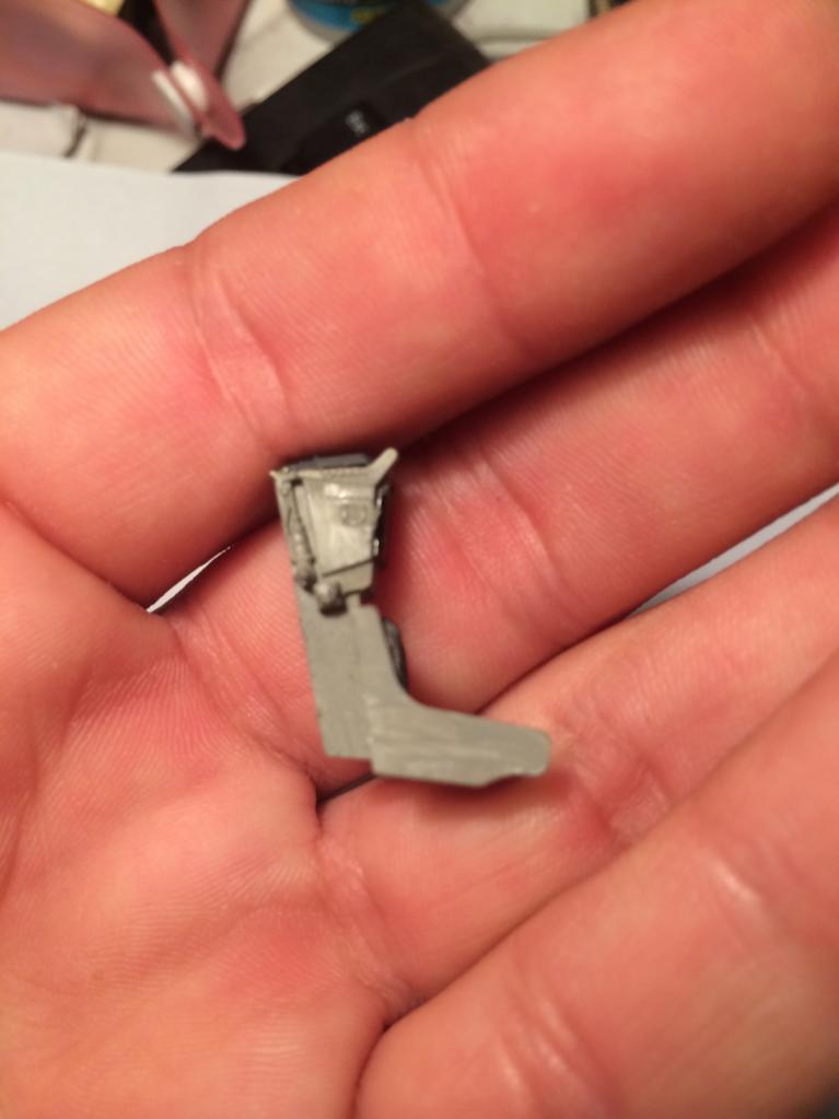

Ragazzi ditemi se ho sbagliato ... Ho steso il primer e ho tinto i sedili
Vedete le fotoFrems - Aermacchi MB-339A PAN, il mio primo modellino-imageuploadedbyforum1411413894.274729.jpg
Frems - Aermacchi MB-339A PAN, il mio primo modellino-imageuploadedbyforum1411413925.090241.jpgFrems - Aermacchi MB-339A PAN, il mio primo modellino-imageuploadedbyforum1411413946.833617.jpg
Frems - Aermacchi MB-339A PAN, il mio primo modellino-imageuploadedbyforum1411413969.076083.jpg
Questo è l altro
Frems - Aermacchi MB-339A PAN, il mio primo modellino-imageuploadedbyforum1411413999.170599.jpg
Frems - Aermacchi MB-339A PAN, il mio primo modellino-imageuploadedbyforum1411414026.545621.jpg
Frems - Aermacchi MB-339A PAN, il mio primo modellino-imageuploadedbyforum1411414048.339395.jpg
Frems - Aermacchi MB-339A PAN, il mio primo modellino-imageuploadedbyforum1411414070.087281.jpg
Che ne pensate?

Sei sicuro di avere usato il colore giusto per i cuscini dei sedili?

Ho usato questo della tamiya
Devi solo fare il perfilo giallo in basso del cuscino

Il fatto è che i uscini del seggiolino sono verde oliva, dovrebbero essere le indicazioni nelle istruzioni nero è solo il poggiatesta
Di che bordo giallo stai parlando?
http://www.martin-baker.com/products...ion-seats/mk10
