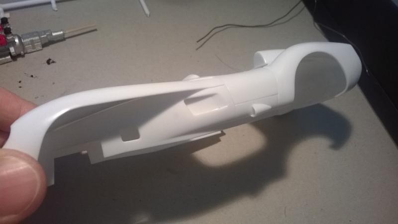

Ciao ragazzi, piccoli aggiornamenti...
Come suggeriva gcking ho rimosso la parte di cofano che "simulava" la griglia per andare poi a sostituirla con una retina.
Ho fatto una foto per ora solo per rendere l'idea, naturalmente poi il pezzo andrà rifinito con lima, carta vetrata e nuova mano di primer!
