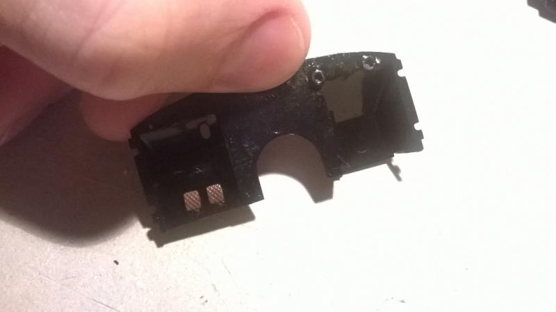

Sostanzialmente il problema è stato il mio livello di abilità attuale...
In un primo momento ho pensato di forare il pezzo per inserire i cavi uno ad uno, e credo ancora che questa sia la scelta giusta. Però ho realizzato che avrei dovuto praticare 6 fori in quel pezzo minuscolo...con la mia scarsa esperienza probabilmente l'avrei distrutto!
Quindi (un po' scettico) ho provato ad incollare i cavi singolarmente in posizione, ma ovviamente non hanno retto.
Alla fine ho pensato di fissare i cavi dal retro sfruttando il "vuoto" sul retro del pezzo ed andando a riempirlo fissando il tutto.
Infatti ho pensato che, se il produttore ha lasciato il pezzo così vuoto sul retro, significa che una volta in posizione quella parte non sarà molto visibile...quindi un lavoretto anche poco accurato lì poteva starci!
Così ci ho provato e mi sono fatto un po' di esperienza in più!
Metto una foto per far capire meglio cosa intendo!
