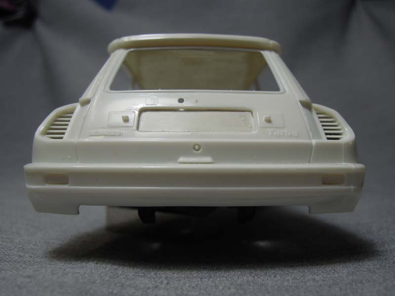

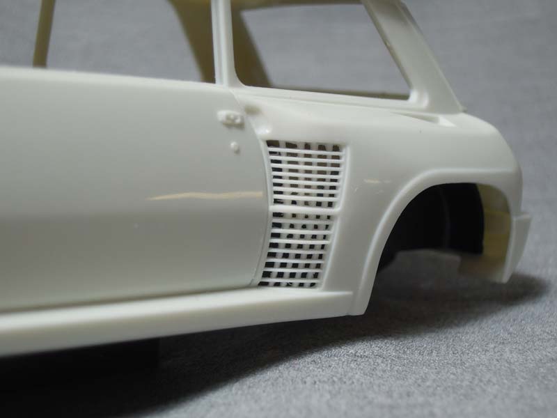

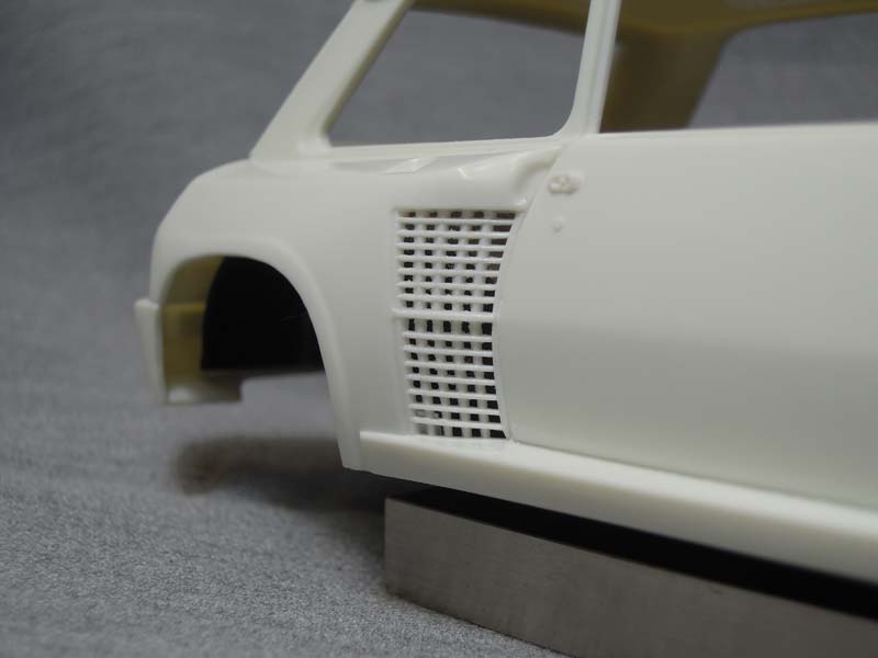

ciao a tutti...spero di fare un montaggio veloce di questo modello in quanto lo scopo principale è quello di usare il ts36...
Ho iniziato aprendo le griglie posteriori e quella del cofano(uscita malissimo)..
ed eliminando le targhe e fendinebbia ed anche le frecce anteriori

Ciao capirex, anche se questo sarà un montaggio veloce, volevo comunque segnalarti che la acustion aveva realizzato per questo kit delle fotoincisioni con griglie varie...se non ricordo male quella del cofano anteriore e quelle laterali...

Come hai aperto le prese d'aria? Hai assottigliato da dietro oppure hai reso passanti gli sfoghi forandoli?

il modello è un tamiya in scala 1\24...per le griglie ho assottigliato da dietro con una fresa a palla per poi rifinire la fessura con una piccola a cono da 0,5,ma fate attenzione, io come un deficente non ho considerato l'inclinazione dei listelli e gli ho rovinati(cofano anteriore)..

Ottimo direi....ma i piccoli fori nelle fiancate, le avrai mica fatte una a una,o ai ricostuito il tutto con foglio di plasticard? Ciao continua così!!!!!

X lorisio...no no questa volta niente punte o frese....ho consumato da dietro un una fresa e poi pulito con carta abrasiva

Comunque a me le grigliature sembrano venute molto bene, complimenti per come sta crescendo la belvetta.
