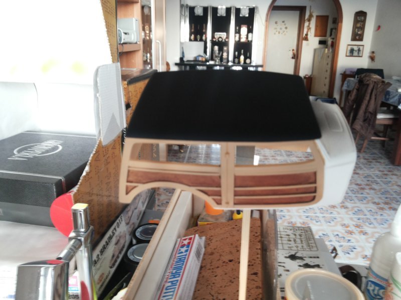

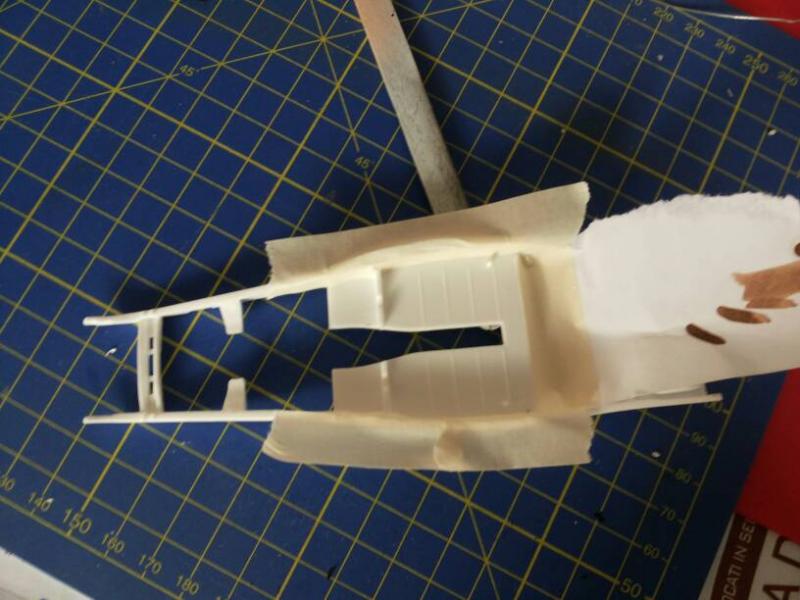

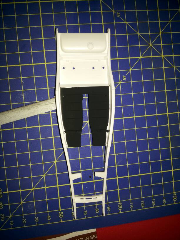

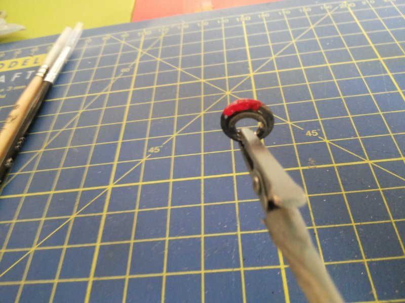

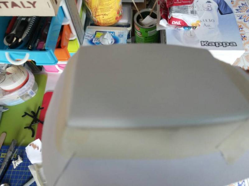

Avanzamento dei lavori. Nastrata e incartata oer verniciare il tetto in nero opaco e parte del pianale. Verniciatura del filtro del motore. Scerniciati i dischi e pinze dei freni che erano cromati (non si potevano guardá). Ecco le foto:

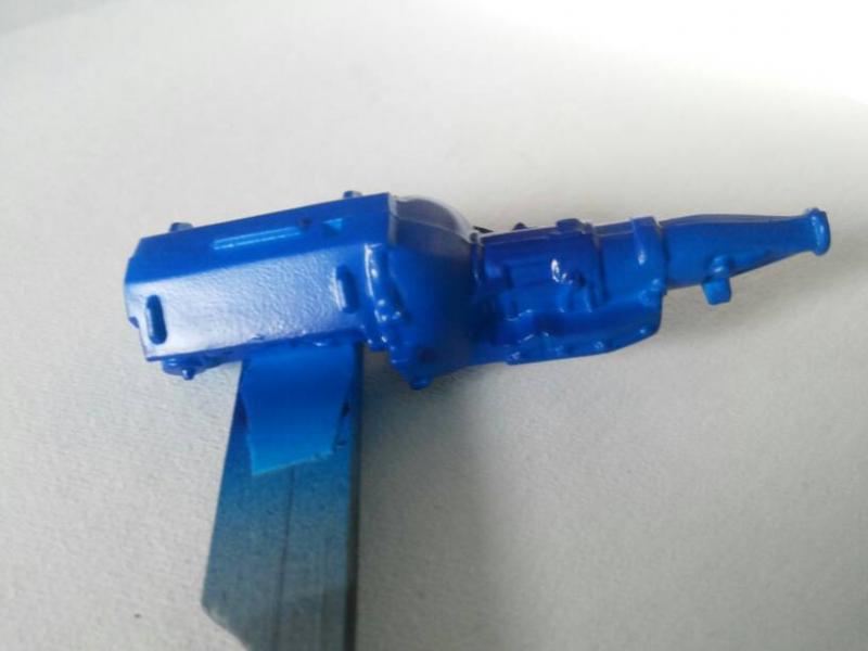

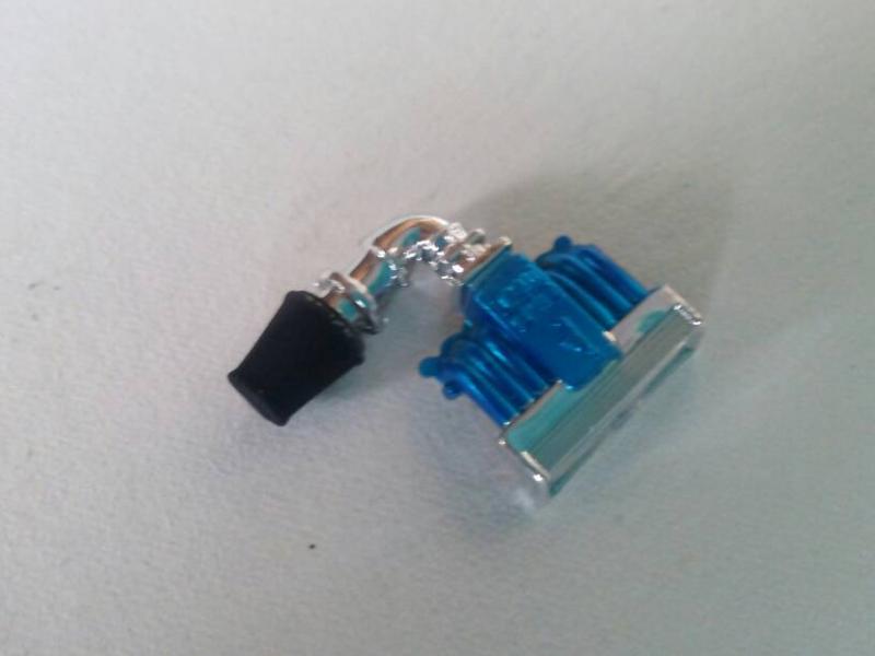

Grazie Loris. Troppo buono. Prova del blu sulla testata e altri pezzi del motore. È una prima mano ma, secondo me, dando una seconda mano più coprente va bene. Se mi piace vado avanti anche con la carrozzeia.

Ciao Saxone ,sappi che ti seguo,nel mentre che sono fermo aspettando i miei pezzi che arrivano. Continua così,mi piace come lavori ,aspetto il resto del lavoro con tanta curiosità,ciao da Loris.PS: solo peccato per le foto,ogni tanto sono un pochino sfuocate!!!

Ho paura che non abbia dato una mano di fondo sul motore...Il blu mi sembra troppo scuro e dato con mano pesantina..Il colore che "scappa" dagli spigoli è dovuto proprio a quello...
Io passerei una mano di fondo bianco leggero e poi darei una mano LEGGERA di blu per coprire gli spigoli.A vernice asciutto darei un'altta mano non spessa e dopo 15 minuti un'altra mano di blu..

A me il blu piace, però Bruno ha assolutamente ragione per il discorso fondo.
Eventualmente puoi fare delle prove su dei cucchiaini, uno con fondo nero ed uno con fondo bianco, spruzzi il colore e vedi la tonalità che ne esce fuori, così scegli quella che più ti piace.
Ovviamente valgono sempre i soliti consigli: occhio alla diluizione del colore, fai due-tre mani leggere iniziali per dare modo al colore di prendere bene su tutte le superficie e poi due-tre mani più decise a coprire e a dare la finitura finale, sempre rispettando i tempi necessari di asciugatura.
Se l'ambiente dove vernici è freddo cerca di scaldare la vernice per portarla sui 20 gradi (indicativi, vai a regola), io uso una normale lampadina ad incandescenza montata dentro una scatola di legno, l'accendo e lascio la vernice a riscaldare per qualche minuto, diventa molto più fluida e lavora meglio sul pezzo da verniciare.
Come puoi vedere il colore che hai usato tende ad essere piuttosto "trasparente" con le prime passate, lo noti soprattutto sul pezzo cromato, nonostante il blu possa apparire subito coprente. E' per quello che hai bisogno di più mani in sequenza.
