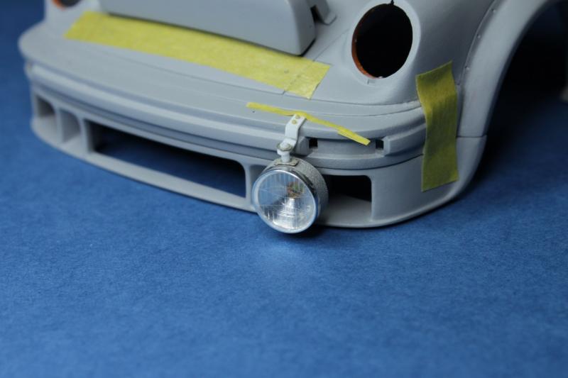

in settimana ho iniziato il "lavoro" sui fari supplementari...puntualmente ho deciso di non utilizzare quelli del "TK" perché li ho trovati un po' bruttini.
Con del tondo in alluminio ho tornito i nuovi fari, ho lucidato le parabole ed ho eseguito le varie forature.
Per le lenti ho usato degli scarti di vecchi kit e per le lampadine gialle ho usato la solita tecnica...
Ho costruito le staffe di fissaggio e i relativi perni con del plasticard ed ho aggiunto vari particolari fotoincisi (le ghiere dei perni e le piastrine sui fari) recuperati da scarti in 1\43.

Lavoro superlativo Elvio, veramente complimenti per la tecnica e la manualità.
Bravo, i fari supplmentari sono davvero reali.
Adesso, fossi in te, due foto dei tuoi fari, le manderei all'amico di Renaissance, tanto per fargli un pò vedere come si fa un transkit come si deve...
Vecchio 21-03-14, 09:09 AM   #294
residenza: Bolzano
Messaggi: 4,646
veramente il confronto tra i due è a dir poco imbarazzante!! davvero complimenti
per forare le parabole che cosa hai usato? non ho mai provato a forare il metallo ma le punte piccole riesco a spezzarle già sulla plastica...

Ciao, grazie a tutti e due!
"Albertop": molto probabilmente certe scelte vengono fatte anche per una questione economica,...anche se qualche piccolo sforzo potevano farlo!
"Pennywise": considera che la punta che ho usato è da 1 mm (non proprio piccolissima) e per forare l'alluminio ho usato un trapano a colonna da banco.

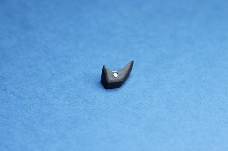

Anche se un po' a rilento, il mio "w.i.p." continua...ho ripreso in mano la carrozzeria per ultimare gli ultimi particolari e soprattutto correggere alcune inesattezze (in gran parte su segnalazione di Luca, l'esperto di trattori...).
In particolare il lavoro si è svolto sulla griglia dello spoiler anteriore e quella dell' ala posteriore (sostituita da una retina nera al posto della PE originale che risultava essere troppo piccola).
La modifica più importante riguarda la forma dei codolini all' altezza della bandella laterale, in quelli posteriori ho creato un foro a mezzaluna mentre sull'anteriore ho tolto il pezzetto che sormontava sulla bandella, poi ho rivisto anche il profilo (ora più sinuoso).
In fine ho praticato i due fori di sezione quadrata, usati per il sollevamento della vettura, ed ho corretto leggermente la forma dei respingenti posteriori (aggiungendo anche la lucina della targa).
