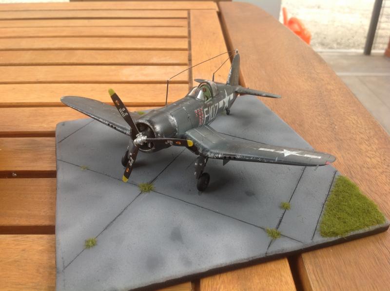

Vecchio 26-09-13, 07:06 PM   #65
L'avatar di Toffy98
Registrato dal: Mar 2013
Messaggi: 1,989
Primo accenno di basetta. Non so perché ma con questo aereo sta bene una forma piccola e quadrata. Farò anche una piccola targhetta in alluminio con il nome del modello ( preso dalle decals )
Ps. Prima di cominciare il prossimo modello mi vado a comprare un bel pezzo di legno duro in modo da poter fare dei bordi "eleganti"
Ricordo anche che la basetta è ancora da levigare a modo

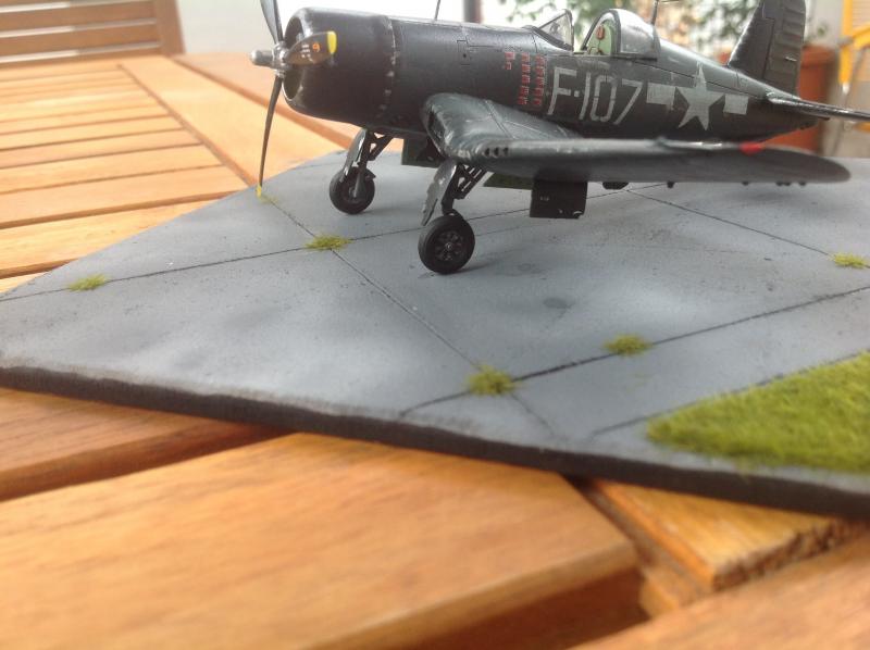

Vecchio 28-09-13, 02:21 PM   #67
L'avatar di Toffy98
Messaggi: 1,989
Finito anche la basetta. Forse gli ridarò una passata di grigio ancora più scuro per evidenziare l'effetto cemento, ma può andare anche così
[AEREI] F4U-1 CORSAIR 1/72 (academy)-image.jpg
Staticista e Dinamicista...MODELLISTA!
Edoardo
Toffy è il mio soprannome
Vecchio 28-09-13, 02:24 PM   #68
L'avatar di Toffy98
Messaggi: 1,989
Ah, dimenticavo: l'erbetta fra i pannelli di cemento và sporcata
Edoardo
Vecchio 28-09-13, 02:47 PM   #69
L'avatar di mkobau
Registrato dal: Apr 2007
residenza: legnano-mi
Messaggi: 899
mkobau è un newbie...
bel lavoro,per la basetta il tarmac"rivestimento"delle piste è troppo moderno ma è accettabile,le piste della 2a guerra mondiale erano quasi sempre rivestite di grelle,una sorta di rotaie multiple saldate iniseme,se devi fare vari diorami compra il set Italeri apposito.marco
