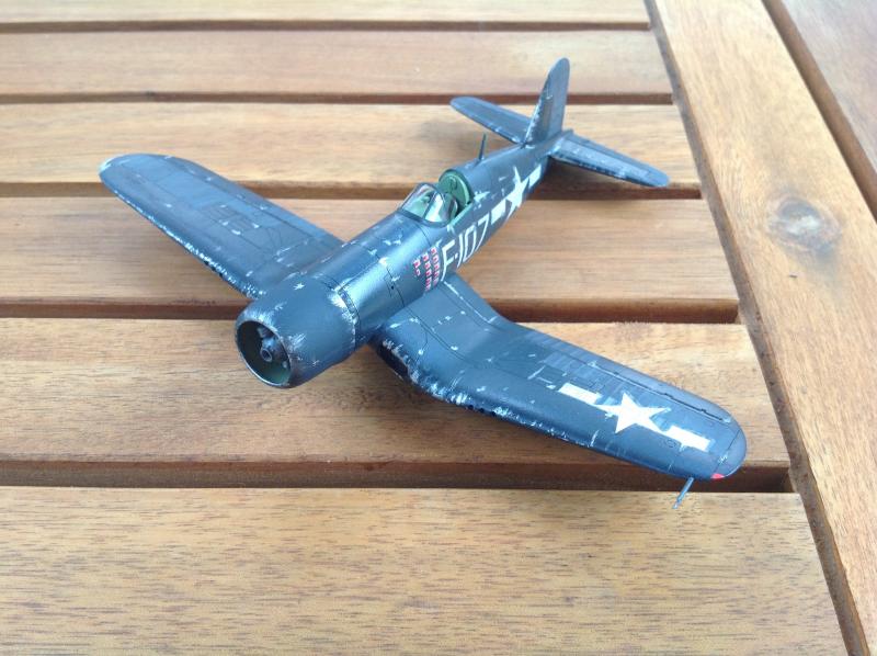

Allora, si accettano commenti ma ricordate che è solo una prova; se le ammaccature e i segni sono troppi "li rimuovo" e tranquilli che le parti grigie andranno invecchiate. Per adesso... Cosa ne pensate?
Ps. Voi cosa usate come lucido? Il tamiya non mi piace perché lascia una superficie "satinata e ruvida" alla vista; conoscete un colore per una finitura opaca ma "liscia"?

togli le parti + chiare sulle ali e timoni di coda/deriva non sono assolutamente realistiche,non si sporca mai prima ma dopo aver dato la livrea definitiva,in pratica dovevi dare prima la vernice blu poi sporcarla.
Trasparente:i Tamiya non sono veri trasparenti e tutti se lo dimenticano!,sono in realtà "additivi"per rendere un colore lucido opaco o viceversa,la livrea del tuo F4U non sara' mai opaca in modo definitvo(falso storico quelli che vedi blu opachi in giro),pannello anteriore sotto il tettuccio era nero opaco,fidati sempre meno del web e prima di fare "avanzamenti"chiedi informazioni.
Ti mando un MP che ti mando le foto di un mio gemello 1/48 dal Tamiya.marco

Ops, non mi ero accorto del messaggio. Marco, guarda che prima di sporcare ho dato la mano definitiva blu. Tecnicamente non ho neanche sporcato, ho solamente "scrostato" la vernice.
Per le parti chiare... da alcune foto che ho visto ( non vorrei dire una boiata ) sembrano quasi di un materiale diverso, forse tessuto,non so. Dalla foto poi sembra quasi grigio! La luce che ho nella stanza rende tutto più "evidente"; il colore originale si avvicina molto di più al blu della fusoliera. Per rendere l'idea, se il colore dell'aereo fosse 20 ( partendo da una scala in cui 1 è grigio) questo sarebbe 18/19, non so se ho reso l'idea...
Ps. Cosa uso per fissare le decals? Le "ammaccature vanno bene?

ciao erano telate le parti che citi,questo fino agli F4U1 dopo divennero metalliche,non erano grigie,le foto non aiutano gran che,dai sempre una superficie unica e poi lavori per le sporcature,comunque anche con la luce si nota la differenza.
Non voglio passare per"matusa rompi"e capisco che devi fare la mano,ma hai una ottima preparazione di base come costruzione,incollaggi eccetera ma ti fidi troppo del web che vale fino a un certo punto.
Fissare le decals:esiste un solo sistema,trasparente lucido sulla colorazione di base(senza sporcature se no come te la cavi con le insegne?),liquidi Super Set/Super Sol della Microsale/Superscale.
Ammaccature:l'idea và bene ma vanno fatte a colorazione completata non prima,insegne incluse che in realtà erano verniciate e si deterioravano come il resto,poi ci sono altre tecniche tipo la china nelle pannellature e i gessetti colorati "grattuggiati".marco

Ho messo le decals principali e le ho sporcate/ammaccate un po'. Ho dato una sporcata al "tessuto" con la polvere di pastello e adesso non mi rimane che dare il lucido ( chiamatelo come volete, fissativo, trasparente ecc...)
Ps. Marco, so che le ammaccature andrebbero fatte alla fine, ma girovagando per altri forum e youtube ho visto molta gente che da una mano di trasparente opaco alla fine del lavoro che "intrappola" e "fossilizza" tutto quello che c'è sotto, decals ovviamente comprese. Vorrei qualche cosa del genere, che non crei problemi di "riflesso" o di applicazione e che si possa trovare ( credo sia ovvio) in un comune negozio di modellismo.
Grazie, e scusa se sono un "domandonario" ma questo passaggio è sempre stato poco chiaro per me

libero di seguire il web ma resto dell'idea che sei su una ottima strada ma non avendo grande esperienza sei troppo "fiducioso",comunque ho delle foto dell'esemplare originale ed è molto meno rovinato,non dare il lucido definitivo ma il satinato,comunque dalle foto appare troppo"sbiadito",domani vedo di fare delle foto al mio "gemello".marco
