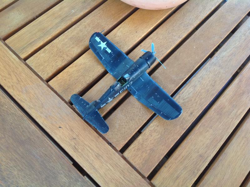

Alla fine ho diluito il resto del trasparente al 50% e ho aumentato la pressione del compressione ottenendo un lucido "omogeneo".
Dopo un po' mi si è presentato un fenomeno strano: il trasparente delle decals più piccole, dopo che ho dato il lucido si sono "imbianchite" aumentando l'effetto silvering ( boh, magari le avevo posate male? ) ma per fortuna ho risolto passandoci sopra una mano metal gun lifecolor molto diluito
Ecco come si presenta adesso il modello:
Dalla foto non si vede molto ma ho anche sporcato le ali in prossimità delle mitragliatrici
[AEREI] F4U-1 CORSAIR 1/72 (academy)-image.jpg
