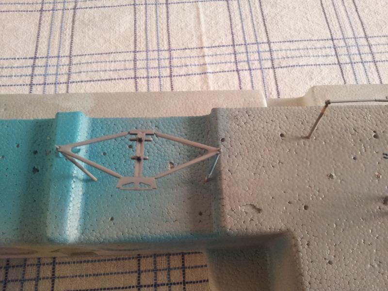

Questi sono invece i pezzi che compongono l'alettone anteriore e le sospensioni anteriori, verniciati sempre con primer fine Tamiya (grigio).
Le parti laterali dell'alettone dovranno essere verniciate di nero all'interno e di giallo all'esterno: usero' quindi due diversi colori per il primer.
Stasera iniziero' a colorare le parti nere...

vorrei darti un consiglio, solo perche in passato ho avuto delle brutte sorprese e si trattava di un kit tamiya 1\12... io non metterei gli stuzzicadenti inseriti in nessuno degli alloggi dei perni o gancini dei braccetti delle ruote! cercherei un altra soluzione! se li sforzi e probabilissimo che poi una volta che li montare forzando anche quel poco, te li ritroverai a pezzi.... certo che il danno lo potrebbe fare solo lo stuzzicadente inserito un po forzando , se li vernici come fai senza il suo utilizzo non ci sono problemi. anzi io per precauzione cerco di tenerli ancora sui telaietti in punti di ancoraggio nascosti e le "palline" sui mozzi ..anche queste sottili le incarterei cosi da non caricarle di vernice! considera che poi non si vedra nulla una volta montato.

ok grazie ,guardando le foto noto che in quella di mezzo si nota una macchia ,diciamo viola..cos e?
