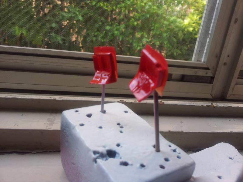

Infine ho finito di colorare i pezzi che compongono l'abitacolo: in allegato le foto dopo verniciatura+trasparente.
Manca solo l'applicazione di alcune decal che verrà fatta prossimamente.

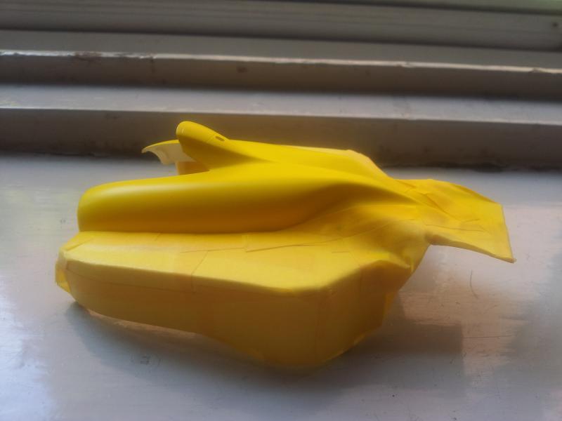

Finalmente ho iniziato con i colori della livrea vera e propria.
Ho iniziato dal giallo, con cui vanno colorate due piccole sezioni triangolari.
In allegato il pezzo dopo l'applicazione di una prima mascheratura. La seconda e la terza foto mostrano invece il pezzo verniciato, sul quale e' gia' stato applicato il trasparente lucido (che ha richiesto un supplemento di mascheratura per evitare di "sporcare" le parti verniciate in precedenza, che hanno invece una finitura semi-lucida).

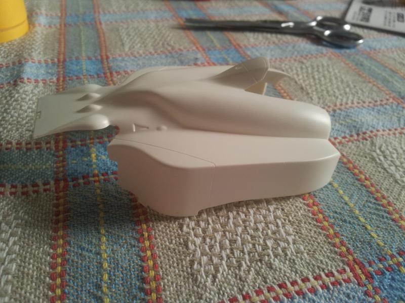

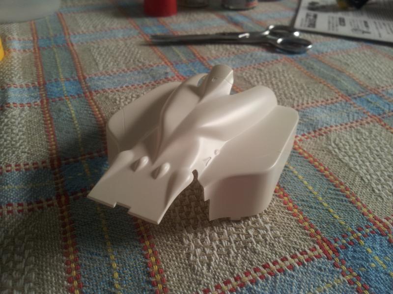

Visto che il giallo e' un colore poco coprente, e dato che mentre verniciavo i triangoli sulla scocca ho dovuto dare mani aggiuntive in alcuni punti per ottenere una tonalita' uniforme su entrambi i lati, ho pensato che fosse meglio verniciare in giallo da subito anche la parte restante della carrozzeria, che andra' a coprire il motore.
Anche perche' la zona gialla di questo pezzo andra' a combaciare, a modello finito, con i triangoli gialli che ho gia' dipinto sulla scocca. In questo modo potro' correggere eventuali differenze di intensita' del colore prima di sigillare tutto con il trasparente.
Ho quindi preparato il pezzo con primer bianco. E' stato necessario stuccare la parte bassa delle fiancate per eliminare alcuni piccoli avvallamenti, dopodiche' una nuova passata di primer ha reso il tutto piu' uniforme.
In allegato le foto del pezzo preparato.

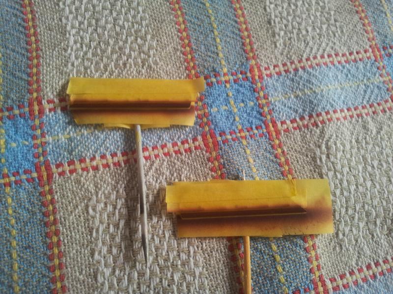

Infine, ho verniciato di rosso cupo/marrone la parte inferiore dei pezzi che andranno montati sul lato dell'ala anteriore. Alla fine ho dato una passata di trasparente opaco per migliorare il tutto, come da foto allegata.
La parte superiore verra' poi colorata in giallo nei prossimi giorni.
