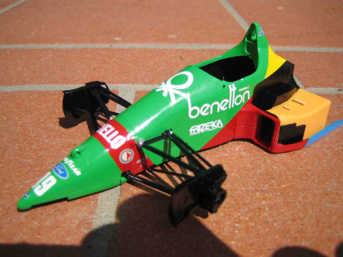

Ciao ragazzi, sono Matteo. L'estate scorsa ho iniziato a costruire il mio primo modello di F1 in plastica comprando la Benetton B188 della tamiya in scala 1/20. Dopo tanti mesi di pausa ora vorrei finirla ma ho diversi dubbi da sottoporvi...premetto che non sono molto esperto, quindi qualsiasi consiglio o critica sono ben accetti!!
Come potete vedere dal muso mi sono divertito in mascherature su mascherature per fare tutti i colori della carrozzeria...ma su questa non ci sono stati grossi problemi...invece sulla carrozzeria che ricopre il motore ho usato sempre lo stesso nastro (adesivo carta) ma mi lascia il segno sulla vernice (mi opacizza la vernicie se lo guardo in controluce), anche se lo metto dopo un paio di giorni che ho verniciato. Come posso fare?
Il seconde quesito riguarda una decal: si trova su una fessura, quindi temo che al momento di passare il lucido bruci...voi cosa fareste? mi conviene tagliarlae farla aderire ai due bordi?
terzo dubbio: un'altra decal era integra quando l'avevo attaccata, ma quando sono andato a riprendere l'alettone si vede che non aveva aderito bene e si è rotta sfiorandola con le dita...porkkkkkkkkkkk!!!
Come posso fare a riattaccarla e rimediare al danno??
Ringrazio in anticipo chiunque voglia darmi consigli!!

predefinito Re:Benetton B188
benvenuto in questo ticovero di malati mentali! :P
come primo modello sta venendo su bene...direi...ovvio che con il tempo affinerai le tecniche..ma non aver fretta.. non fare come me che dopo anni ancora allo stesso livello sono
scherzi a parte...per il problema decal posso suggerirti alcune possibili soluzioni
Decal "sospesa".
Taglia e fai aderire perfettamente...tanto più che nella realtà si vede la fessura..quindi aumenti il livello di realismo...
Decal rotta.
Varie possibilità....
- compri un ammorbidente per decal (ne trovi di varie marche e tipi) e provi ad applicarlo sulla decal per farla aderire di nuovo..sperando ci sia un pochino di colla ancora sotto la decal...
- stesso sistema come sopra ma con alcol etilico (prini docet)
- stesso sistema come sopra ma con acqua+aceto (in fin dei conti gli ammorbidenti sono a base di acetato...circa.. )
- con un tagliabalsa/cutter/bisturi/lama affilata sezioni la parte di decal sollevata..la togli...stendi un velo di vinavil MOLTO diluita e poi riposizioni la decal (magari con un pochino di ammorbidente)...questo nel caso in cui non ci fosse più colla sotto la decal...altrimenti salta il vinavil e riposiziona la decal dopo un bagnetto nell'acqua..
A.
whitedragon non è in linea   Rispondi quotando

..ultima cosa.. tanto per iniziare a dare i primi consigli direi quasi fondamentali..........prima di verniciare/unire/incollare etc etc.. elimina le linee di stampo dai pezzi.. (come si vede nella foto della decal sollevata..)..
A.

Fai la cosa più semplice: quando domani vai a firenze infilati in un negozio di modellismo ed esci da lì con un ammorbidente per decal Gunze tappo verde.
Poi lo stendi sulla decal dell'alettone e lo lasci agire finchè asciuga. Non esagerare con la quantità, e soprattutto se la decal inizia a fare delle brutte grinze, non la toccare! E' normale che faccia le pieghe e maneggiandola peggioreresti solo la situazione. Ripeti finchè il risultato non ti soddisfa. Per avere un risultato definitivo, dopo aver fatto tutto ciò puoi passare sopra un velo di trasparente opaco.
Stessa cosa per la decal sul musetto, prima la tagli seguendo la linea che dovrà seguire con una lametta da barba nuova, poi applichi l'ammorbidente. Prova ad inumidirla con un pò d'acqua prima di tagliarla, altrimenti potrebbe rompersi senza seguire la direzione del taglio.
Sul resto ormai non ti è più possibile passare il trasparente, dovevi farlo prima di montare l'avantreno.
Come ti ha detto Futech, prova, fare esperienza è molto meglio che riempirsi la testa di consigli che per un neofita spesso sono deleteri.
