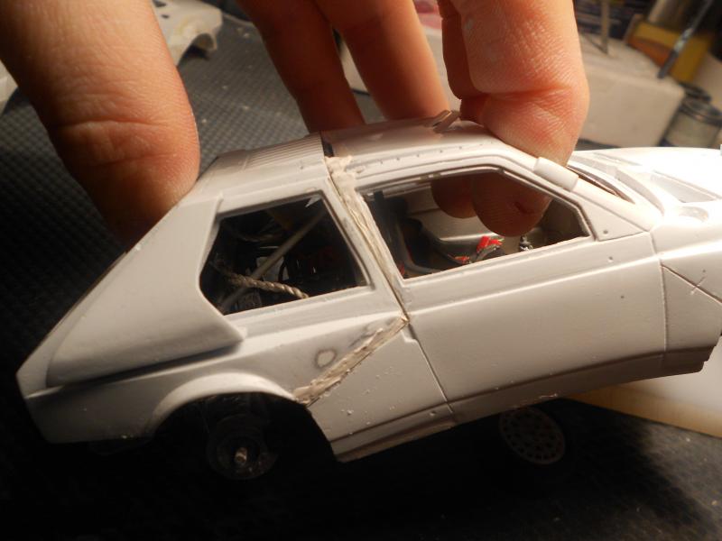

eccomi dopo un pochino di lavoro...modifica abbozzata...plasticard colla lima e stucco....spessorato con tre strati di plasicard da 0.25 nella parte altae limato fino a zero nella parte bassa altezza bombatura posteriore....mi sembra migliorata notevolmente anche se non è ancora proprio in quadro ma penso di non toccarla più... ora tocca alla pazienza e alla carta abrasiva cercare di far si che il lavoro di spessori non si veda...

il confronto prima e dopo la cura
[AUTO] Lancia Delta S4 Profil 24-immagine-036.jpg   [AUTO] Lancia Delta S4 Profil 24-immagine-041.jpg

Ora mi sembra ok.

Molto meglio...bravo
