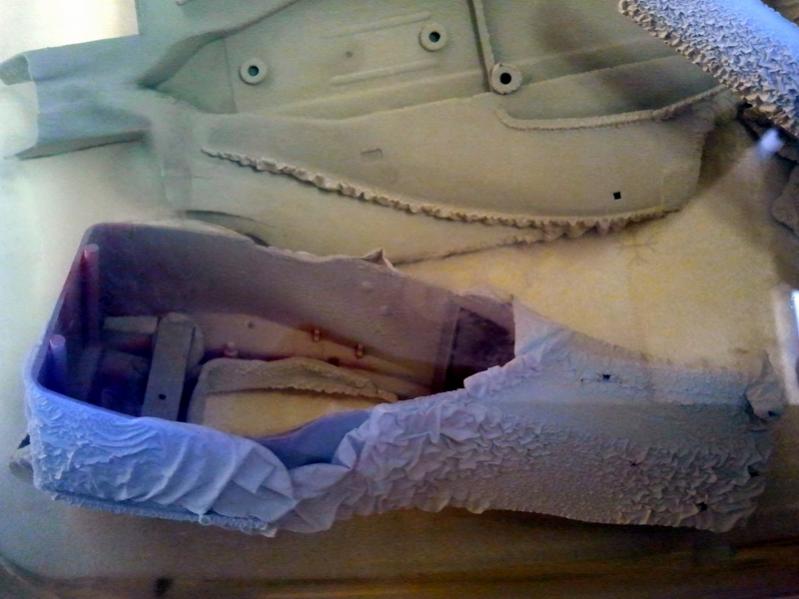

Il lavoro di sverniciatura sui pezzi della carrozzeria è terminato. Tuttavia dovrò ristuccare e ricarteggiare. Pazienza. Nel frattempo, posto le prime foto di kit che fa la muta della pelle.... sono immagini dei pezzi a mollo nell'olio freni, e come si vede, il vallejo non si scioglie (non del tutto, per lo meno), ma si stacca solo per effetto dello scioglimento del primer grigio. Almeno ho visto qualcosa di nuovo
