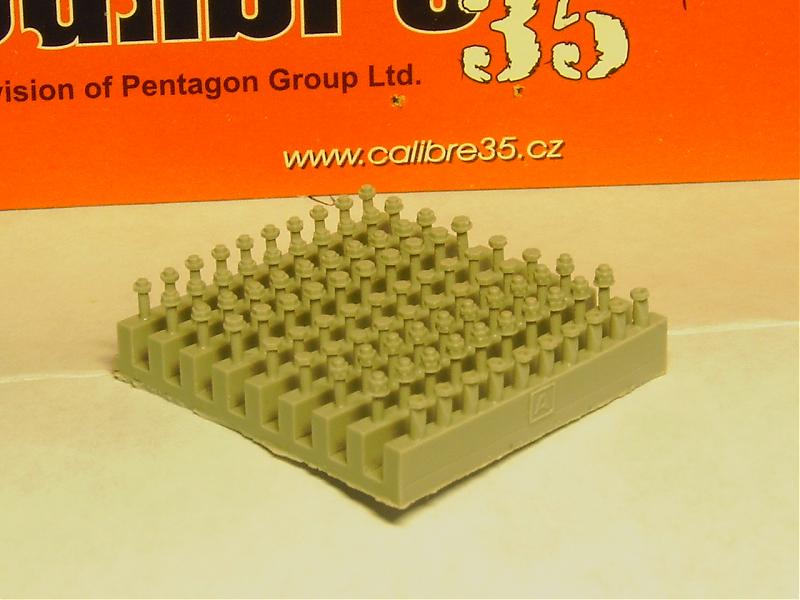

Mamma ragazzi.......ma quante complicazioni che vi create.
Io utilizzo i dadi con bulloni di diverso tipo, presenti nelle foto che ho allegato. Senza menarsela troppo, visto che li fanno in una marea di misure (1mm, 1,1 mm, 1,5 mm, ecc, ecc...). Sono presenti anche di svariati tipi. Nascono per utilizzo modellistico di ambito militare, ma alla fine i bulloni sono bulloni, e i dadi anche.
Li asporti dal loro supporto, cercando di perderne il meno possibile, e il gioco è fatto.
Come noterete dalla foto, la marca che leggete, altro non è che il supporto in cartoncino della confezione.
Io li ho acquistati a Milano, nel negozio di modellismo, specializzato in mezzi militari, che si trova 200 metri prima del nuovo "Al Soldatino". Abbiate pazienza, ma mi sfugge il nome.
Li uso moltissimo, sono utilissimi! Ciao
Davide
