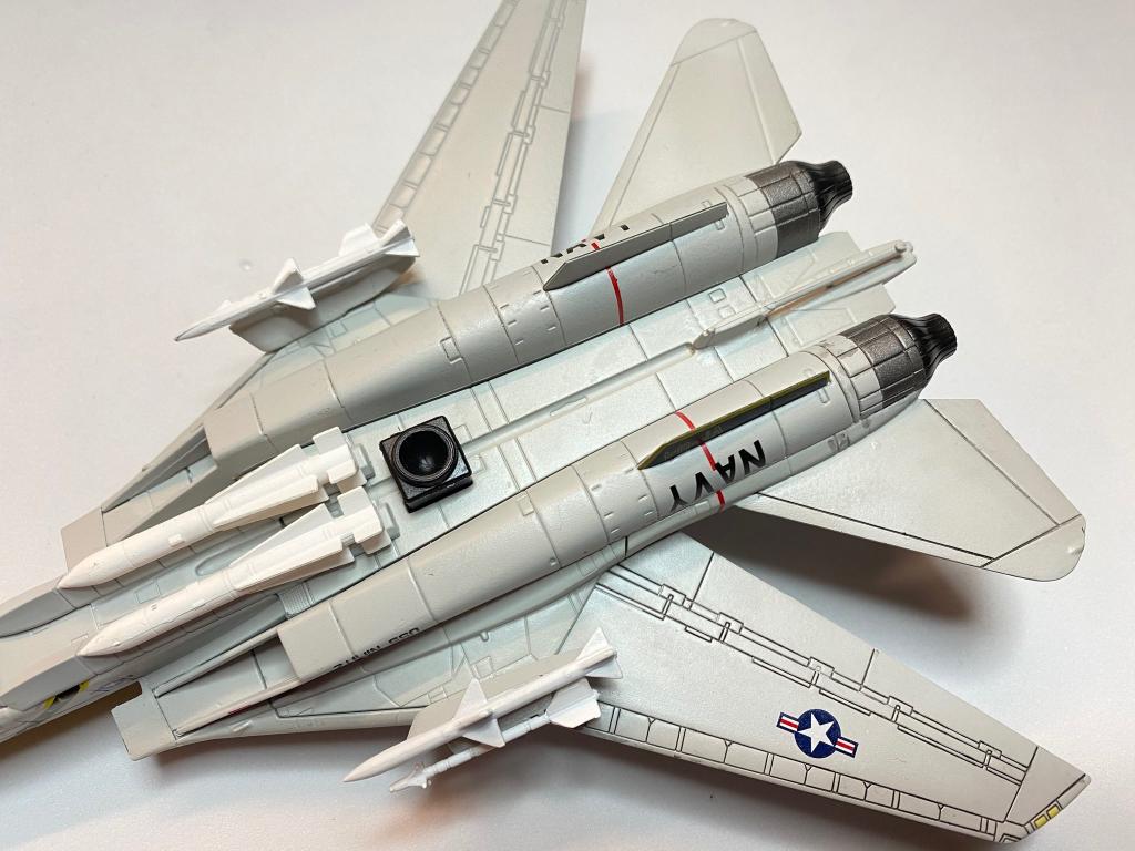

Alcune foto durante la lavorazione
Parliamo di Panel Line con Zaphod [Video]-3d7ed145-af36-4822-acec-a07cabad8789.jpg   Parliamo di Panel Line con Zaphod [Video]-3e44950f-0014-45e3-a5ba-874a7651c97f.jpg   Parliamo di Panel Line con Zaphod [Video]-574eb159-8936-4981-a67e-86391812e81c.jpg
Parliamo di Panel Line con Zaphod [Video]-2188fd02-fcd0-4e63-b8d1-94d0be94d2fe.jpg   Parliamo di Panel Line con Zaphod [Video]-79025cd5-b873-4d9f-8db6-e82a06adba81.jpg   Parliamo di Panel Line con Zaphod [Video]-e6a88bdf-7f42-4ca4-867d-ce600b2645d9.jpg

Test per il prossimo video di Zaphod
Parliamo di Panel Line con Zaphod [Video]-c58d0d5d-d4d5-4674-b48c-bedfa1c23f9c.jpg   Parliamo di Panel Line con Zaphod [Video]-596e1070-3f65-4a4f-a378-d6a834b7681e.jpg
