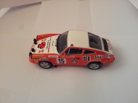

Ciao, vorrei chiudere questa discussione ringraziando tutti quanti per i consigli. Alla fine ho usato le strisce di decal verniciate come mi ha consigliato Spiry e sono molto soddisfatto del risultato. Per questo allego foto del modello finito: ci sono molte imperfezioni ma a vedere da dove sono partito c' è una differenza abissale.....................quindi grazie!
Matteo

Dai che e' venuta proprio bellina!

Secondo me aspetti troppo tra le varie mani, dovresti incartare il pezzo facendo aderire bene il nastro nel punto di stacco aiutandoti con uno stecchino o un ferretto arrotondato, e verniciarlo subito, poi cerca di dare mani molto leggere che quindi asciugano in pochi minuti.
Altro punto fondamentale è il tempo di rimozione della carta, se la togli troppo presto la vernice seguirà la carta facendo delle sbavature, se attendi troppo la vernice si secca e si spacca formando screpolature. Dovresti toglierla quando non è ancora completamente asciutta ma ha ancora una parte di elasticità.
Io di solito cerco comunque di non esagerare con lo spessore di vernice nel punto di scacco tra carta e vernice
Il risultato finale che hai ottenuto comunque è buono.
