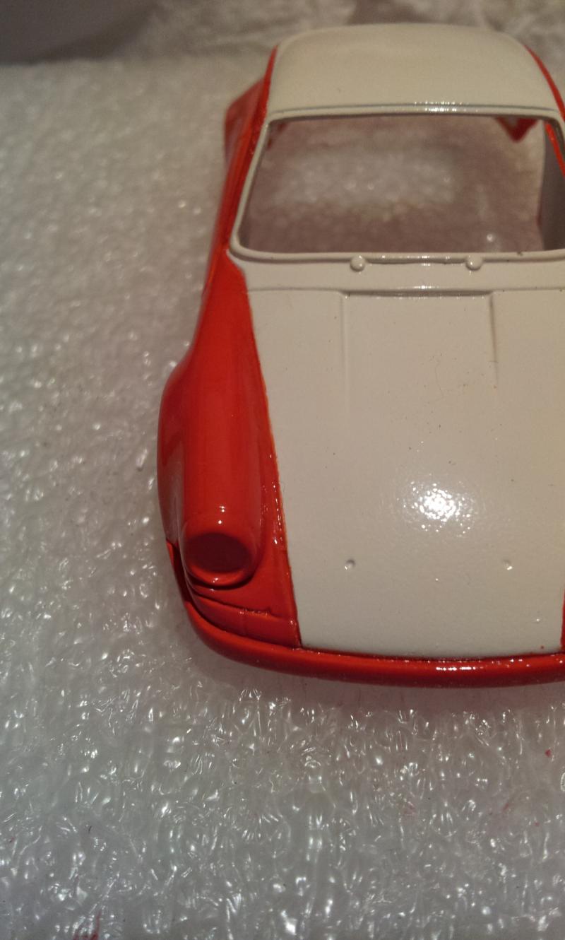

Vecchio 13-04-12, 04:19 PM   #13
Registrato dal: Feb 2007
Messaggi: 211
teo73 è un newbie...
Smile
Ciao a tutti, ci ho riprovato ed è andata molto meglio! Non perfetto, ma sono comunque soddisfatto. Quello che ho cambiato nel processo rispetto al primo round è fondamentalmente il numero di mani di vernice: ridotto ad un totale di tre e sopratutto mi sono tenuto MOLTO piu' leggero con la quantità di vernice. Ho inoltre inciso la vernice prima di togliere la mascheratura. Per precauzione dopo aver dato la vernice bianca e mascherato, ho dato una mano leggera di trasparente sul bordo della mascheratura per evitare che la vernice rossa ci si infilasse sotto.
Questo il risultato: ne sono soddisfatto anche se non è perfetto, ma il miglioramento deciso grazie ai vostri consigli c'è stato!
Grazie a tutti
Matteo

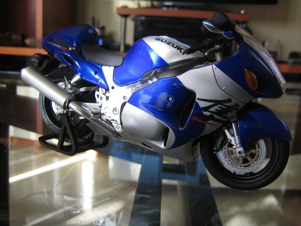

C'è un trucchetto per rendere PERFETTE delle separazioni non proprio tali e sei ancora in tempo per applicarlo.
Prendi un foglio di decal trasparente (tipo A4 ma ne trovi diverse in ebay), ne ritagli un pezzetto e lo vernici con il colore piu' scuro (in questo caso il rosso) o quello piu' chiaro, dipende dalle situazioni.
Poi, una volta perfettamente asciutto, con il cutter ben affilato tagli delle strisce sottilissime e le posi sul bordo del modello in corrispondenza allo "stacco" in modo da avere una separazione assolutamente perfetta andando pure a "colmare" il gap dello scalino.
Lasci asciugare bene e poi vai di trasparente. Se fai un buon lavoro non si vedrà o quasi "il rammendo" !!!
Ho utilizzato ad esempio tale tecnica su questo modello :
Si nota appena in foto, dal vero è davvero difficile accorgersene.
