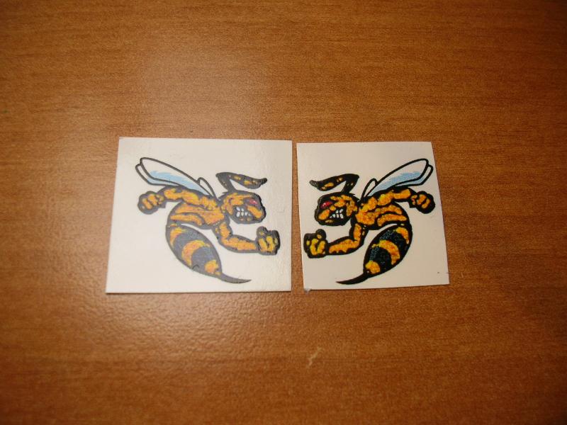

questo è il risultato che ho ottenuto io, stampando questo file, sempre su carta expert choice della BMF
decisamente poco soddisfacente... essendo un immagine è anche appena appena passabile, se fosse una scritta o un disegno che ha bisogno di linee più nette credo sarebbe sicuramente da scartare...
per la cronaca uno è il foglio "clear" e l'altro il foglio "white", ma a me sembrano pressochè uguali
metodo di stampa:
qualità e risoluzione massime, stampa fotografica, impostata la "altra carta fotografica", e via.. prima di stampare ho fatto pulizia e allineamento cartucce... però sembra proprio che il colore rimanga in goccioline sulla carta anzichè delinearsi bene

no io ho una HP Deskjet D4260
per curiosità ho provato su una carta fotografica lucida ed è venuta perfetta... sul foglio decal (bianco ) ho provato di nuovo ed ho ottenuto un risultato più accettabile, l'ho impostato come per stampare sui lucidi così butta fuori meno inchiostro
certo, con la luce puntata e con la macro sembra una schifezza, ad occhio nudo è un po' meglio... meglio di così non penso di riuscire a fare, sono 2 ore che stampo oltretutto il casino è che stampando su carta normale non ha la stessa resa quindi un po' di prove bisogna per forza farla sulla carta per decal, con quel che costa...

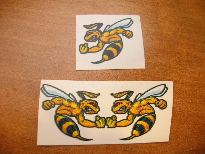

penny,mi sono permesso di fare una prova con la tua immagine.
il risultato mi sembra più che buono.
ti dico come ho settato la stampante,magari può servire x fare una prova,chissà
la foto l'ho fatta al volo....
opzione carta:bianca brillante hp
qualità: ottima
carta bare metal expert choise .clear decal
