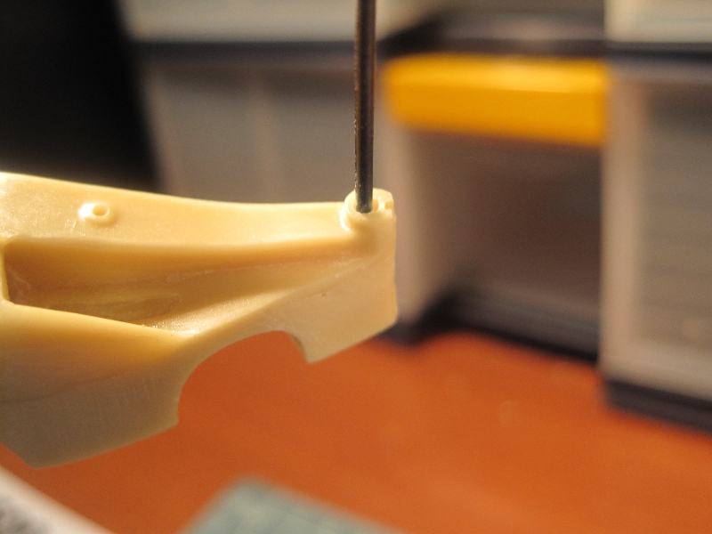

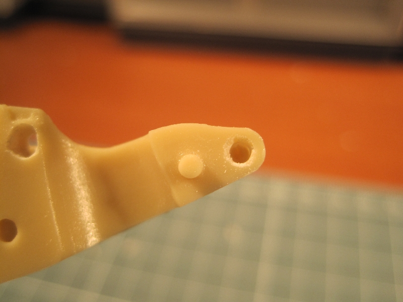

Ciao a tutti, ho bisogno di alcuni suggerimenti per migliorare il metodo di lavorazione del tk.
Sto facendo 2 honda nsr 500 del 2001 di Valentino e mi trovo ad avere il tk in resina da modellare in quanto come al solito non è perfetto.
I problemi maggiori che trovo sono, nella fase iniziale del tk, due:
1) ci sono spesso alcune parti del tk che dovrebbero avere un foro ma è completamente ostruito e mi ritrovo a dover costruire un "buco" (vedi da foto n°2 a foto n°7);
2) ci sono sempre alcune parti del tk che riportano dei dislivelli mentre dovrebbero essere lisce (vedi foto n°8 e n°9).
Ad oggi utilizzo (come da foto allegata n°1) dei cutter, delle carte abrasive e dei chiodini.
Questi ultimi li uso per fare i buchi (vedi foto n°3 e foto n°6) ma quando li faccio roteare per creare il foro mi ritrovo a non sentirmi più i polpastrelli delle mani.
Il cutter e le carte abrasive li uso per i dislivelli ma a volte rischio di deformare un po' altre parti del pezzo.
Cosa mi consigliate (attrezzature e metodi da voi usati) per fare meglio questi lavori e per fare meno fatica?
Grazie.

C'è il trapanino a mano per forare e porta punte ben sotto il millimetro di spessore.
Col chiodo non capisco come fai... ?
Ci sono anche le lime in metallo o quelle per unghie.

Puoi usarli al limite per "segnare" il punto dove forare.ma i fori vanno fatti con un trapanino a mano..E' un utensile molto utile.Poi in internet trovi facilmente sia il trapano che il set di punte a pochi euro..(10/15)
una volta fatta la spesa,stai bene per molto tempo...ne trovi da 0,3 mm a 2,3 mm ecc....
Con i chiodini non vai molto in là..:se devi fare un foro non passante..Come fai?Come gli dai una sezione regolare,che il chiodino ha solo la punta e non ha filetto?
vedo anche una carta vetrata a grana un po'grossa ..
Io terrei dal 500 al 1000/2000..
Quelle più grosse(250,300 e via così) vanno bene per altre cose,ma con resina e plastica vanno poco d'accordo.
Anche perchè dovrai prima o poi lisciare bene i pezzi,prima di verniciarli.
Se ci fai dei "rigoni" così,hai voglia a cartare...(e porti via molto materiale...non sempre è possibile..)
PEr le imperfezioni dei pezzi in resina,è una costante.
E' così e stop..
Carta,stucca.....ristucca...rcarta...Con le parti in resina,è all'ordine del giorno....

Come minimo, dopo aver letto il mio post avrete detto: "Ma questo è tutto scemo!" oppure avrete fatto una grassa risata, no?
Scusate se sono così spartano ma ho terminato il mio primo tk qualche mese fa e volevo acquistare l'occorrente un po' alla volta quindi ho iniziato cercando di ingegnarmi un po'.
Sono dei chiodini fatti male che hanno delle sbavature sulla punta così che facendoli roteare "smangiano" la resina. Non sono riuscito a fare tutto bene con i chiodi ma ho fatto il possibile ed ora voglio cercare di essere più preciso.
Per la carta vetrata grossa avete ragione: essendo molto alti i dislivelli ho provato a livellarli un po' con i cutter e poi con la grana più piccola ma ci mettevo tantissimo tempo e tanta fatica per arrivare al livello giusto. A quel punto ho pensato di fare il il grosso con la carta "a grana grossa" per poi ripassare e rifinire con quella "a grana piccola". Alla fine un ripasso con quella ad acqua.
Proverò con quelle da 500 a 1000/2000 come mi ha suggerito sandro67.
Aspetto suggerimenti su quali trapanini e punte mi consigliate di acquistare...
