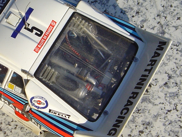

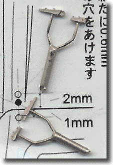

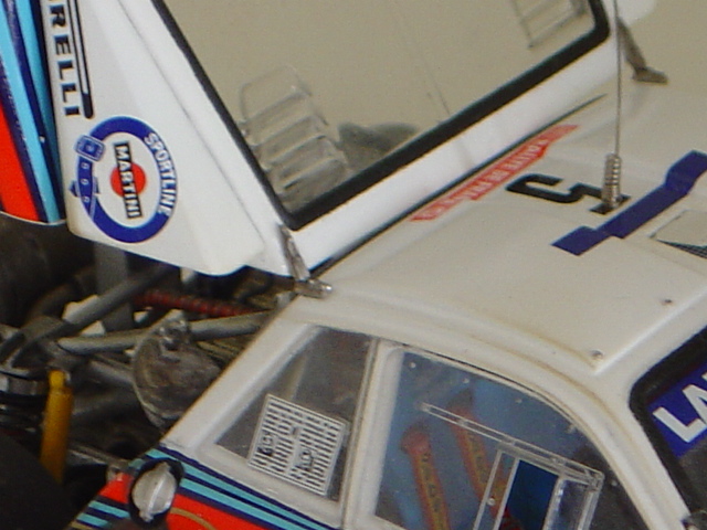

La sakatsu le aveva fatte delle cerniere "mobili" per la 037...molto belle e ben funzionanti (in metallo). Sono davvero introvabili...io un paio d'anni fa le avevo trovate per puro c**o da Baracca, due set...uno l'ho venduto (in asta su ebay, si concluse a quasi 40 euro, ma mi son pentito) e l'atro l'ho usato nella mia 037...
se riesci a trovarle prendile...altrimenti fai come ti ha detto sandro67
reference 037-dsc02323.jpg   reference 037-dsc02397.jpg   reference 037-sak3039.gif

Ah...allora non me li ero sognati..ricordavo qualcuno che aveva fatto delle cerniere "tridimensionali"..Ma non ricordavo proprio niente di Sakatsu..
Inoltre Sakatsu fece pure un mini set per il motore,con serbatoio olio,vaschetta acqua,cassoncino radiatore olio,due "mezzi" serbatoio e vaschetta sfiato olio...
Ma non è gran che...
Pier,ma quella 037 quando l'hai fatta?Non sembra male..intravedo pure notevoli miglioramenti del vano motore...

E' un pò che l'ho fatta...vai nella mia gallery, ci sono diverse foto.
...ho scopiazzato dal wip di capirex ciò che era umanamente scopiazzabile...
