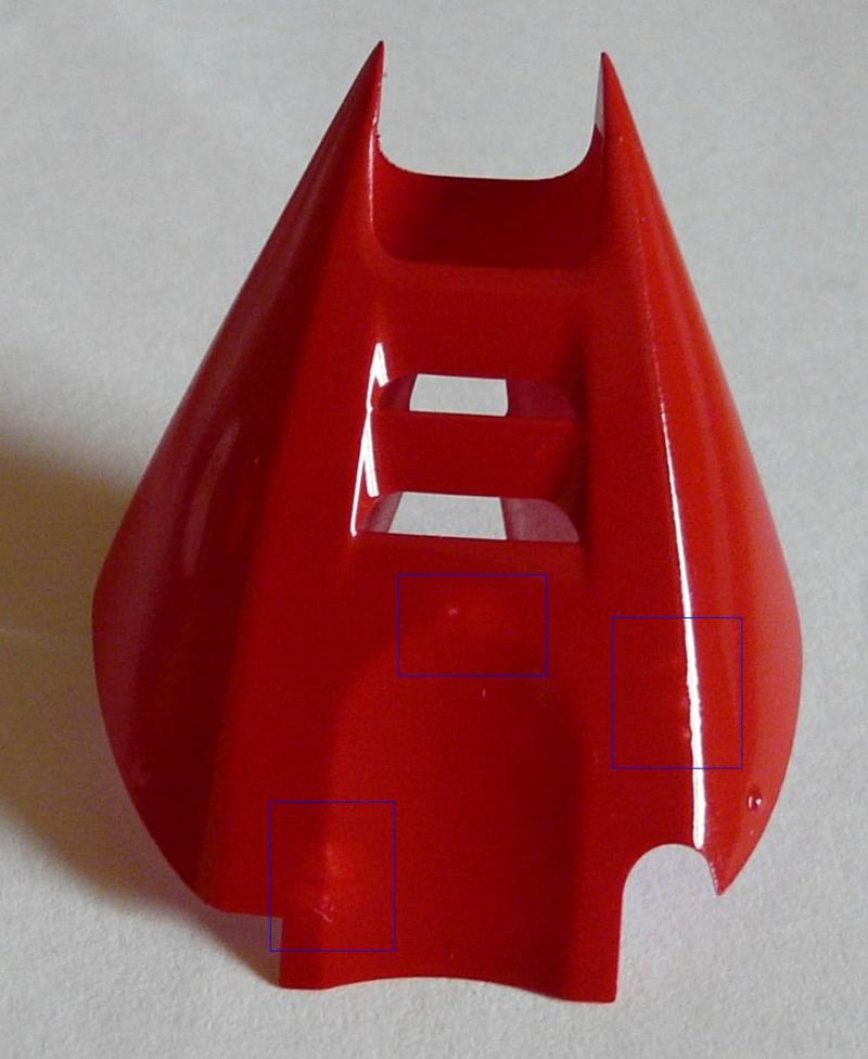

Ciao ragazzi, ho un piccolo problema di verniciatura e vi chiedo consigli, stavo colorando le carene di una RCV211V con il rosso Tamiya TS-8 dato ad aerografo, ma nella parte sotto del codino la sorpresa!!!
In tre punti, nella foto li ho contornati in blu, il colore sembrava scivolare via, la foto è il risultato dopo 5-6 mani, è quasi sparito ma non del tutto...
Come evitare una cosa del genere???
Grazie!!

L'unica cosa che mi viene in mente da dirti su 2 piedi e':hai provato prima di verniciare a sciacquare il pezzo(con il primer gia' secco!) con detersivo sgrassante per stoviglie....?.......io di solito faccio cosi'........oppure la vernice con il diluente ti hanno giocato qualche scherzetto per reazione chimica.........!!!

Hai agitato bene la bomboletta? Magari la vernice non era ben amalgamata...Di solito qaundo la dò con l'aeropenna la travaso prima in un barattolino e ci metto un goccio di diluente, la mischio bene e poi la spruzzo.

lavato e vernice mescolata bene, anche perchè gli altri pezzi sono ok, non so...

Il tuo compressore o l'aeropenna dispongono del filtrino anticondensa?perche' in alcuni casi la vernice si puo' impastare con dei residui oleosi che vengon su dal serbatoio del compressore frammisti ad acqua condensata.........
