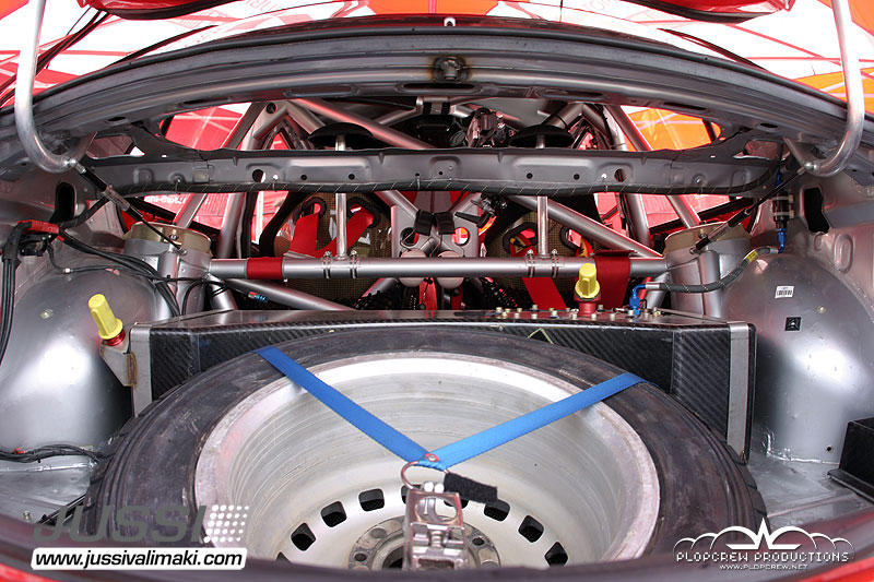

Ciao Colin, qui in questa foto che avevo fatto, si vede bene la posizione della ruota di scorta e del serbatoio.
Galli Germania 2005. Dovrei avere qualche altra foto, poi guardo.
Ciao ciao

questa foto è proprio del germania 2005? una foto simile ce lo anch'io e il serbatoio come si vede e a sx della ruota, in altre è davanti con una forma diversa, sarà la 2004, mah
se hai altre foto mi fai una cortesia
ciao e grazie

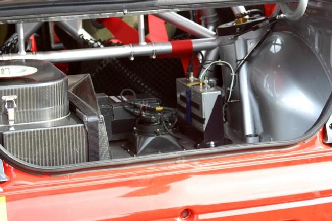

Ciao purtroppo dalle altre foto che ho fatto in Germania 2005, non si vede un gran che del roolbar e altro, ma te le metto comunque (avrei il filmato dell'assistenza al Montecarlo 2005...). Spero ti siano comunque utili.
L'ultima foto del cruscotto è Spagna 2005, ma di Rovampera.
Ciao ciao

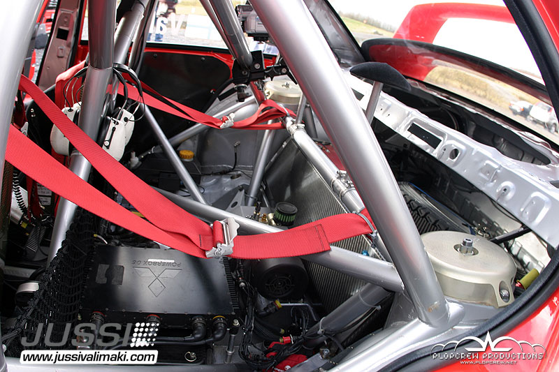

Il sotto tetto della Evo VIII ha una X, mentre invece quello della Evo VII ha un tubo solo.
Quindi, ne va aggiunto uno per creare la X. Lo si vede bene anche dalle istruzioni del Tkit di ST27 che la Evo VII ha un pezzo solo.
Sul cruscotto, ci sono due diramazioni dei tubi della gabbia che si innestano all'interno del cruscotto stesso, le foto sono abbastanza chiare. Infine, ci sono da modificare i due pezzi della gabbia che ST27 ha incluso nel tkit. Altro direi di no.

Credo che la diversa disposizione del serbatoio, fosse data dallo svolgimento delle gare, su asfalto e su terra. Su asfalto, a sinistra di lato, su terra lungo tutto il baule.

Eccoti un foto di un wip in cui si vedono bene le modifiche alla gabbia.
Ciao.
