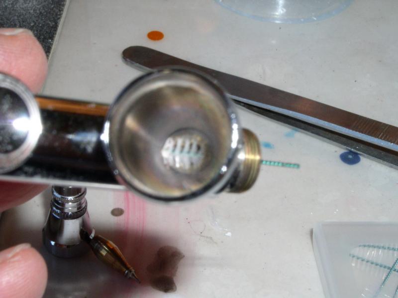

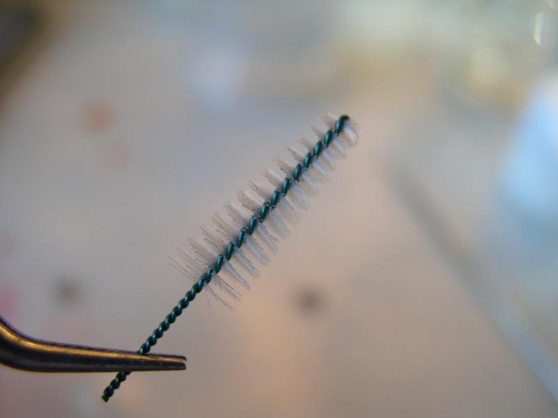

Vecchio 16-10-09, 05:47 PM   #15
L'avatar di andrew59it
Registrato dal: Mar 2005
Messaggi: 2,942
Finalmente li ho comprati..... li ho trovati da acqua e sapone. 10 per 2,50 euro.
Sono perfetti e riutilizzabili. Scusate le foto ma si capisce l'idea....
