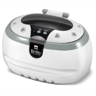

Ho appena acquistato questo apparecchio ad ultrasuoni per pulire metalli/gioielli da usare per pulizia degli aerografi.
Stasera lo provo. Da Unieuro prezzo 25 euri.
Qlcuno ce l'ha già??

Allora provato questa sera il nuo vo aggeggio.
è un pò piccolino dal siro pensavo più grande.
Ci sta giusto giusto un ago di aerografo per la lunghezza.
Cmq sulle istruzioni dice che ci si possono pulire occhiali, orologi, gioielli (meno che pietre porose perle ecc.), forchette, monete ed altri oggetti di metallo.

Finalmente alla prova aerografo
Ho fatto prima una prova su un oggetto di rame, quelli che si appendono in cucina, nero e ossidato, due lavaggi ma credevo che venisse bello lucido, è rimasto sempre un pò scuro.
Uno dei miei aerografi ha alcune incrostazioni dentro la coppa colore che non riesco a togliere perchè troppo nascosti.

Dopo un ciclo di pulizia in effetti i pezzetti di colore sono venuti via.
Anche l'ago che prima aveva alcune micro crosticine sembra bello liscio.

ma lava a secco o ci va un qualche liquido?

acqua sulle istruzioni dice solo acqua fredda. Eventualmente su sporco ostinato sapone lavamani.
