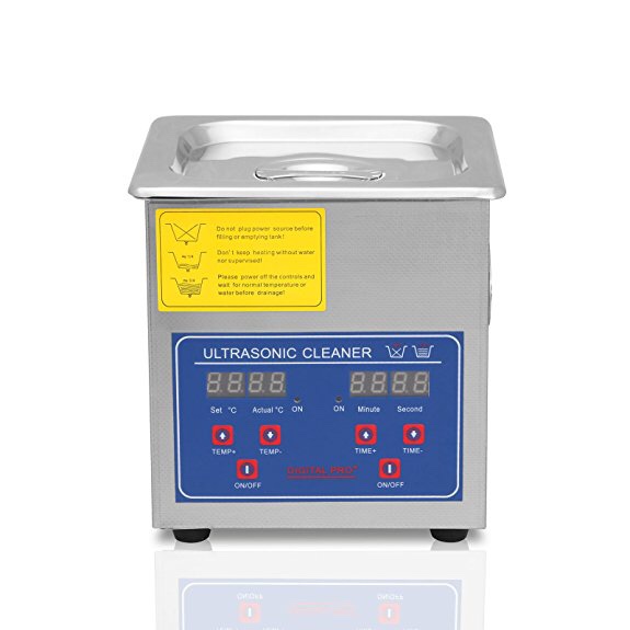

Ho acquistato una vasca ad ultrasuoni su Amazon.
Pagata 59,99 € compresa la spedizione. Ha il timer per impostare il tempo di funzionamento fino a 300 s, temperatura fino ad 80°C, frequenza 40 KHz. Non è paragonabile con quelle professionali, ma fa egregiamente il suo lavoro. Ho pulito aerografi che erano stati puliti con kit di pulizia e pensavo accuratamente, e comunque la soluzione di lavaggio (acqua demineralizzata con detersivo per stoviglie a mano, a 50°C) si è intorbidita e ho trovato dei depositi sul fondo della vasca. Non essendo potente come una vasca professionale non genera rumori fastidiosi e si può lasciar lavorare in una stanza chiusa senza grossi fastidi.
Inoltre gli ultrasuoni possono essere utilizzati per pulire pennelli o altro ed omogeneizzare vernici, rompendo i grumi che si formano.

Aggiungo un’informazione importante. Questo tipo di apparecchiature, come altre tipologie (trapani, idropulitrici, ecc.), si distinguono in professionali ed hobbistici. A distinguerli sono i materiali e/o l’obsolescenza programmata. Le vasche ad ultrasuoni hobbistiche hanno il limite sui “generatori di ultrasuoni”, che si danneggiano se si eseguono cicli troppi lunghi. Consiglio quindi di fare dei cicli con delle pause se troppo lunghi.

per troppo lunghi? io ultimamente ho preso a fare cicli da 480 secondi (8 minuti) e mi sembra che finalmente funzioni abbastanza... inizialmente facevo cicli molto più brevi ma mi sembrava non si pulisse nulla
Se l’apparecchio ha come tempo massimo sul timer 8 minuti o superiore, va bene. Se un apparecchio avesse, ad esempio, un tempo massimo di 2 minuti e lo si usasse per più cicli massimi consecutivi, l’apparecchio non durerebbe molto. Ho notato che gli apparecchi hobbistici hanno anche il problema del controllo della temperatura, cioè se si imposta 40°C, con cicli lunghi, non riescono a mantenere costante la temperatura perché scaldano parecchio. Altro consiglio è “isolare” con della gomma i pezzi da pulire, per evitare che tocchino con altri pezzi, la base della vaschetta o la griglia di quest’ultima.

ok grazie dei consigli. sul mio non si può neanche impostare la temperatura...
