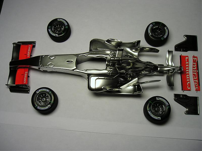

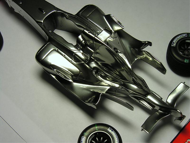

E poi ecco le foto della carrozzeria prima che decidessi di sverniciarla....
[auto] freni per mp4/13 tamiya-p1012758.jpg   [auto] freni per mp4/13 tamiya-p1012842.jpg   [auto] freni per mp4/13 tamiya-p1012845.jpg
[auto] freni per mp4/13 tamiya-p1012849.jpg   [auto] freni per mp4/13 tamiya-p1012850.jpg
Ultima modifica di riccardozanelli; 15-05-08 a 01:17 PM

Effetto molto bello...sia per i freni che per la carrozzeria!...i freni sono quelli della top studio?
Grazie per i consigli...

le sporcature le digerisco poco...Ma l'effetto sui dischi è bello..
Che vuoi sporcare,che le F1 di oggi sono montate e smontate in ambiente quasi asettico?
