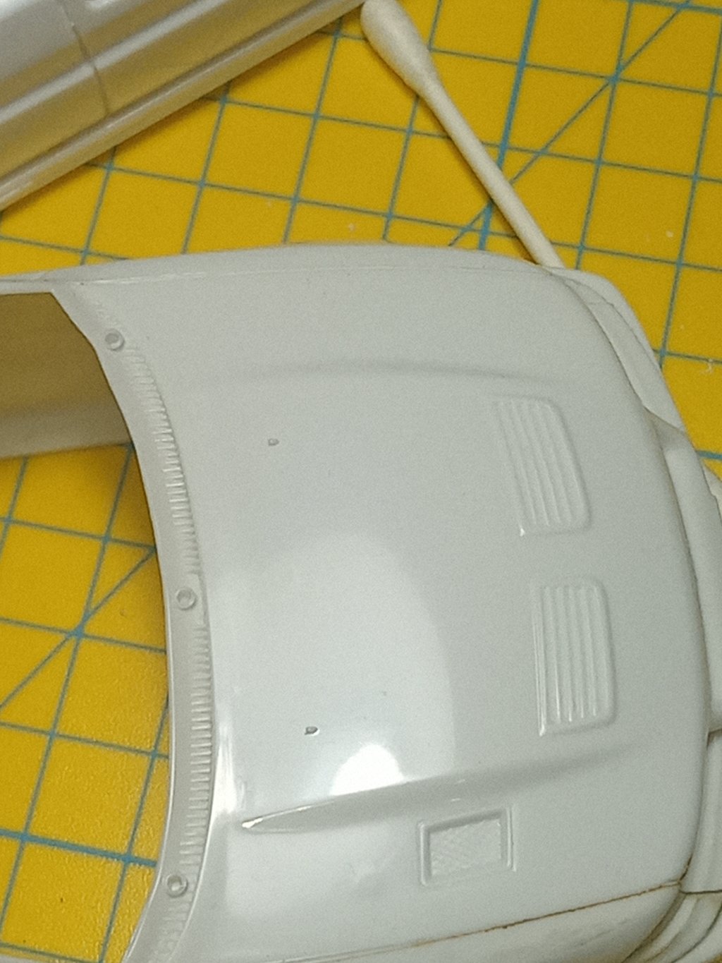

Vi pongo il seguente quesito :
Quale e' il metodo migliore e gli strumenti piu' adatti per aprire le prese d'aria nei cofani delle auto?
Perche' molti produttori Hasegawa Heller non sono aperti..
Ho guardato molti Wip e visto che spesso vengono lasciate chiuse e poi colorato di nero il solco mah non e' molto bello come effetto.
Grazie

Un buon scriber che fai scorrere lungo il solco fin quando non trovi l'aria e poi limi la fessura servendoti di limette fotoincise

Grazie in effetti e un metodo fattibile ma speravo in qualche trucchetto che permettesse di essere piu' precisi perche sono veramente fini le parti da aprire e tra una e l'altra non e' facile passarci
grazie

Un'alternativa può essere quella di limare o utilizzare una piccola fresa su un trapanino dalla parte interna della scocca finché assottigliando la plastica si arriva a liberare le prese d'aria. Di contro è che così facendo lo spessore della scocca in quel punto sarà molto sottile e delicata.

Proverò anche questo metodo e che alla fine non e facile perche' dopo aver tracciato il primo solco gli altri sono sempre piu difficili e fragili purtroppo hasegawa sulle mitsu fino alla evo 3 e subaru wrx li ha fatti cosi . Forse x un lavoro eccellente converrebbe fare la grata stampata in 3d e poi aprirla completamente e aggiungerci il pezzo stampato..
Mah sicuramente come colpo d'occhio i modelli sarebbero molto piu belli e dettagliati.
