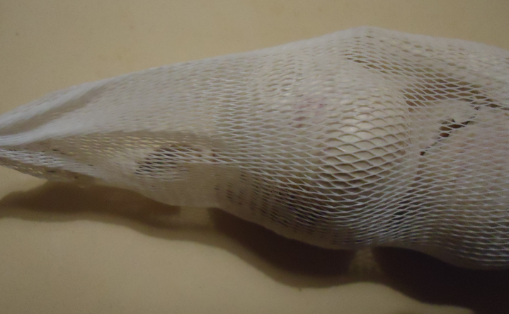

Avevo uno spezzone di rete a maglie piccolissime che con il tempo è finito. Era in tessuto abbastanza rigido.
Voi con cosa realizzate le reti delle prese d'aria?

In che scala? Comunque oltre a reti di uso "meccanico" ho scoperto, forse proprio su questo forum, anche la rete delle zanzariere.

Come già detto tutto dipende dalla scala, si può usare anche la rete dei sacchetti d'aglio del supermercato, è elastica, si tende della misura desiderata, colla per renderla rigida, poi dipingere nel colore desiderato.

Vero, scusate. Scala 1/24.
Ho provato con la zanzariera ma è troppo grande.
Velo per confetti attaccati alle bomboniere troppo fine.
