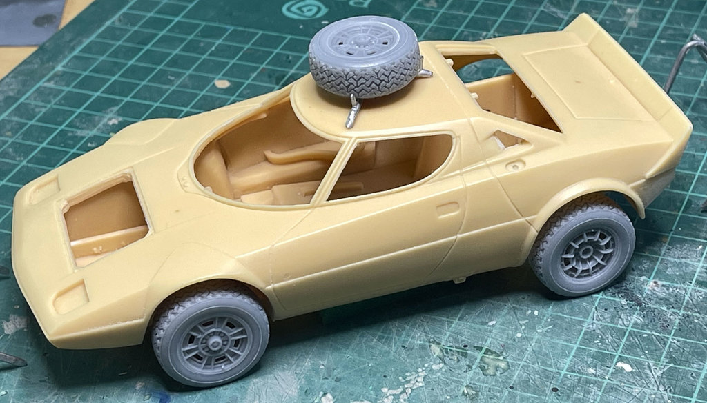

Ho perfezionato il set ruote per lancia Stratos, specialmente nell'uso per i kits R43/Miniminiera, i P7 hanno ora un leggero effetto peso e le dimensioni sono leggermente differenziate anche nel diametro per restituire un assetto realistico e impattante come la vera Stratos. Bulloni fissaggio e valvole separate, set comprensivo di Slicks. Gratuito
https://cults3d.com/:1535018
Cults3d: tutti i miei file pronti da stampare e smodellare-img_7677.jpg   Cults3d: tutti i miei file pronti da stampare e smodellare-img_7679.jpg
