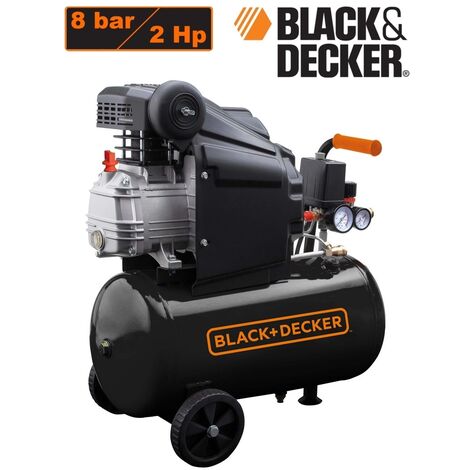

Vecchio 03-05-21, 06:22 PM   #20
L'avatar di snigno
Registrato dal: Mar 2016
Messaggi: 421
snigno è un newbie...
Intanto tanti auguri a bruno per il bel risultato raggiunto.
Poi mi volevo inserire anche io in questa discussione ( per non creare un thread doppione).
Qualche mese fa per lavoro ho comprato un compressore B&D da 24 litri ( metto un foto ).
Può andar bene per verniciare ad aerografo? Se si, necessita di qualche componente aggiuntivo?
Questo è il compressore
Vecchio 03-05-21, 10:24 PM   #21
Un adattatore per il tubo.
...ed un silenziatore..
Vecchio 04-05-21, 06:50 AM   #22
L'avatar di DesmoSam
Registrato dal: Sep 2014
Messaggi: 1,239
DesmoSam è un newbie...
Metti anche un filtro anti condensa.

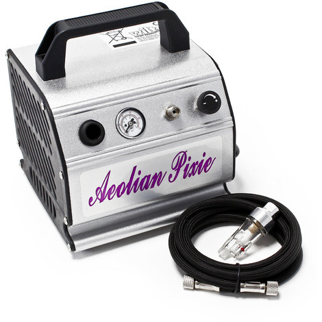

Vecchio 08-05-21, 02:29 PM   #23
Registrato dal: Mar 2018
Messaggi: 15
magobirra è un newbie...
Originariamente inviata da snigno Visualizza il messaggio
Parlo per esperienza personale, il regolatore di pressione del compressore nel mio caso non era adatto a lavorare a pressioni basse e in più se non usavo per qualche secondo l’aerografo la pressione saliva e la prima spruzzata era troppo potente per poi normalizzarsi nell’utilizzo. Ho poi decido di comprare un compressore da aerografo con serbatoio di quelli cinesi da 70/80€ ma con cui già da alcuni anni mi ci trovo bene. Compressore per aerografo-img_4741.jpg
