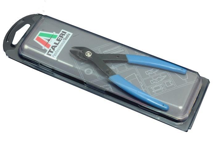

Utilizzare una taglierina come questa

Credo che il taglierino della Italeri costi molto più di un comune taglierino preso dai cinesi per "Tle Eulo", che sullo sprue fa lo stesso servizio!
Ho messo quello Italeri solo per far vedere come è fatto, poi una marca vale l'altra

Sule parti cromate, volente o nolente, la traccia ci sarà sempre. Se va bene, rimane in un punto invisibile, altrimenti va ritoccata. Le tronchesi a taglio zero, come quella linkata da Decals, sono in effetti ottime per separare i pezzi dallo sprue
