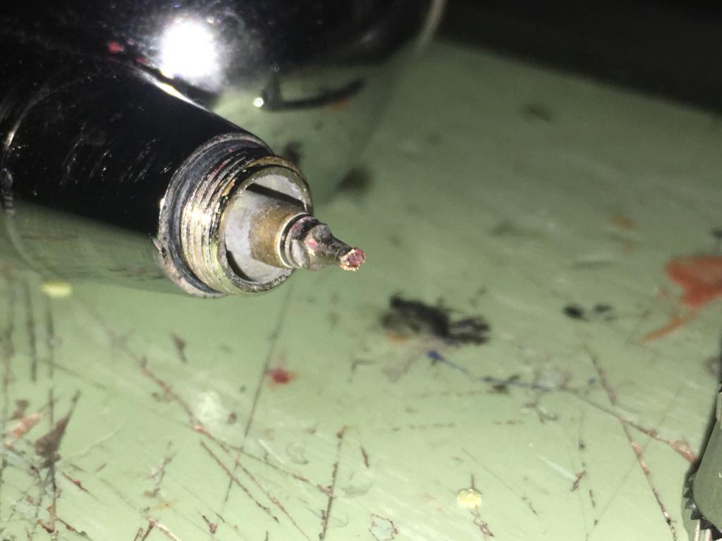

Ragazzi è caduto l aerografo, in teoria la duse “credo si è piegata ma l’ago entra ed esce normalmente,ci possono essere problemi quando spruzzo?
(non posso spruzzare perché questa settimana entrante devo prendere un compressore nuovo)Caduta aerografo-img_0717.jpgCaduta aerografo-img_0718.jpg

Si è ben danneggiata, ti conviene cambiarla, verifica anche che l'ago non sia storto o spuntato

99% la duse è andata, strano che l’ago sia sopravvissuto. Però prima andrebbe provato comunque

Grazie per le risposte veloci!
Io provo non appena prendo il compressore, l’aerografo e marchiato sulla scatola Mantua Models,Si trova il pezzo no?!

Il codice del aerografo 4700300
Si chiama sul sito Mantua “Cappuccio Ugello” e devo prendere questo no?

No, l’ugello da 15€ non il cappuccio

Visto!! Come si cambia? Che attrezzi utilizzare per smontare l ugello

Nel mio c’è una piccola chiavetta inglese apposta ( vorrei anche vedere ) o guardi se c’è anche per il tuo nello store ( non so se sono tutte uguali) oppure con le mani della festa e una pinza a becco sottile

La badger fa un ago apposta a sezione triangolare.... si infila nella duse da dove entra l'ago e sviti.... ricordati di mettere della cera d'api o del vinavil intorno alla nuova filettatura altrimenti può perdere aria...
La foto che hai messo è sempre una duse badger (o copiata) per l'anthem 155 (lo so perchè ce l'ho)

Anche io ho avuto un problema simile da poco. Nonostante il pezzo di ricambio sia disponibile ho deciso di comprarlo nuovo magari meno scadente. Per smontarlo nel mio c è l ho fatta a mani (anche per rimontarlo )
