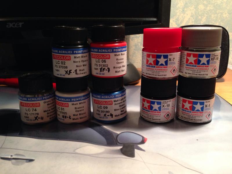

Oggi sono stato in un negozio di modellismo e ho acquistato qualche colore, vi posto le foto così potete dirmi se ho fatto un buon acquisto o no il negoziante OVVIAMENTE mi ha detto che sono un buon prodotto quindi spero bene dai! 4 sono tamiya e 5 lifecolor Suggerimenti e aiuti primo kit-imageuploadedbyforum1399318223.121942.jpg

I lifecolor a pennello li stenderai meglio, i tamiya un po' meno, ma si tratta anche di farci l'abitudine. Sono comunque ambedue le marche più che buone per il modellismo.
Esattamente! Mi ha detto di prendere i lifecolor per fare le parti a pennello dato che sono alle prime armi e i tamiya per le parti più "grosse" ora manca solo il kit che dovrebbe arrivare tra qualche giorno e poi si inizia
