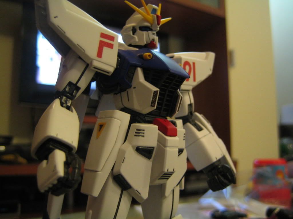

salve a tutti scusate se vi stresso con alcune domande sono un neofita di modellismo principalmente modelli in plastica dei gundam al momento vorrei verniciare con un lucido trasparente questo modello
mi hanno consigliato di passare prima un primer trasparente e poi il ts13 della tamiya..
ho un solo problema ^^ non riesco a trovare il primer trasparente della tamiya.. e non riesco a capire se è realmente necessario
a vete qualche consiglio??
l'unico trasparente che ho trovato come primer della tamiya è il metal primer ma è indicato per metallo non per plastica.. vi ringrazio molto per l'attenzione ^^ e per i consigli a presto

Dunque, si tratta di due prodotti distinti.
Il primer è un prodotto che serve a far aderire la vernice successiva e non è trasparente ma bianco o grigio, il trasparente lucido (TS13 in spray) a dare la mano finale che esalta la lucentezza della vernice.
Ovviamente dopo il primer che serve ad avere un fondo omogeneo, bisogna verniciare il pezzo con la vernice adatta e POI il trasparente lucido.
Non ti consiglio di dare il trasparente direttamente sulla plastica, sopratutto sui modellini di gundam che dovrebbbero conservare una certa mobilità, in quanto l'adesione sarebbe minima e con il tempo sicuramente tenderebbe a "sfogliarsi".
"Primer" trasparenti non mi sembra esistono, se piu' non intendi un aggrappante specifico da usare con estrema cautela per aumentare appunto la forza di adesione della vernice successiva (primer compreso).
P.s. Sicuro di dare una mano finale lucida ai modelli di Gundam ? Di solito si utilizzano finiture opache, un po' come gli aereomodelli...

Ciao e benvenuto
il primer trasparente Tamiya e' specifico per darlo sul metallo come aggrappante per la vernice che verra' dara sopra di esso. Il TS-13 invece e' il trasparente lucido quindi e' quello indicato per le tue esigenze, occhio a dare delle passate leggere, e' famoso, se dato pesantemente, per mangiarsi le decalcomanie. Con delle passate leggere il problema si risolve e la resa finale sara' ottima

capito quindi il ts13 è l'unica scelta per quanto riguarda la plastica bene ^^ mi stavo confondendo ^^ perchè appunto non trovavo il primer trasparente
si spiry il metodo l'avevo capito ma essendo il modellino gia colorato ^^ non adrebbe fatto coprire per poi ricolorarli serviva solo a rendere i colori + lucidi in questo caso
