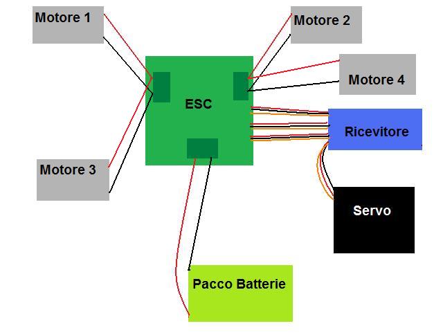

Per ritornare un attimo sui gruppi di cavi... vedi questo disegno, forse ti aiuterà.

ho visto sl adesso il tuo skema adesso e ttt kiarissimo e ho capito anke c collegare i motori sl ke volevo kiederti se mi posteresti un link con il cavo a Y e gli altri cavi di qui ho bisogno se nn è troppo disturbo

Originariamente inviata da p-jire Visualizza il messaggio
scusa hai ragione ma alora ke cavi attacco ai motori??!
La te li devi prendere tu. Basta del normale cavo elettrico molto sottile, rosso e nero.
cmq pensavo di fregarmene del limite di peso fisto ke sarei gia fuori on la "carrozeria" e rimango x i 4 motri e x lo sterzo
Attenzione quando dici di volertene infischiare del limite di peso. Tieni conto che si utilizzano i servi in questa categoria perchè i robot pesano al massimo 150 grammi! Se volessi superare il limite di peso dovresti ripensare tutto!! Ovvero prendere motori più potenti ed un altro ESC...
allora scusa nn ho capito cm faccio tenendo le 4 ruote
Vedi il disegno che ti ho allegato.
e poi mi è venuto un dubbio il ricevitore ke c'è con il telecmndo basta collegare ttt queste cose?? e poi come faccio a configurare in maniera ke mandi i dati giusti??? cioè dove mandare lo sterzo ecc??
Si. Fa tutto da se.... Ti basta che ricevitore e radio siano sulla stessa frequenza (ma di questo non ti devi preoccupare perchè le radio le vendono già con i quarzi per ricevente RX e trasmettitore TX). Per vedere quali sono i canali giusti devi fare prove, lì sta a te...
