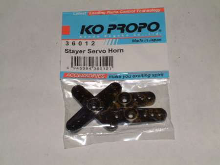

se la squadretta gira su se stessa una volta ke ci fisso il rostro anke il rostro gira su se stesso. a me invece mi serviva ke si kiudesse
p-jire non è in linea   Rispondi quotando
Vecchio 23-10-10, 12:44 AM   #12
L'avatar di sirkillalot00
Registrato dal: Nov 2005
residenza: Taranto
Messaggi: 704
sirkillalot00 è un newbie...
Invia un messaggio tremite MSN a sirkillalot00 Invia un messaggio tremite Yahoo a sirkillalot00 Invia un messaggio tremite Skype a sirkillalot00
Eh, vedi che si chiude (vedi l'immagine che ti ho allegato). Il servo per il rostro non sarà modificato x girare a 360°, ma girerà di 60° come tutti i normali servi.
