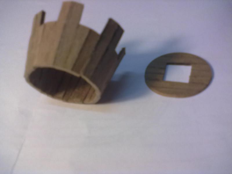

... tanto per non perdere l'abitudine posto le foto della coffa pronta da montare e alcune in fase di realizzazione.

...azzzz, hai delle mani speciali!
non credo sia facile dare una forma così tonda con tanti listelli ....
