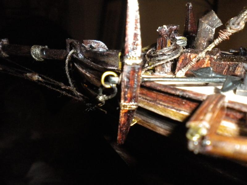

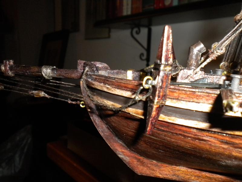

Eccomi qua oggi ho finito lo scafo in tutte le sue parti adesso avrei bisogno di qualcuno che mi spieghi che tipo di nodo devo fare sui ceppi dell'ancora perchè le istruzioni non lo specificano.
Vi allego qualche foto

ciao al posto della refe dovresti usare piccole strisce in rame inchiodate

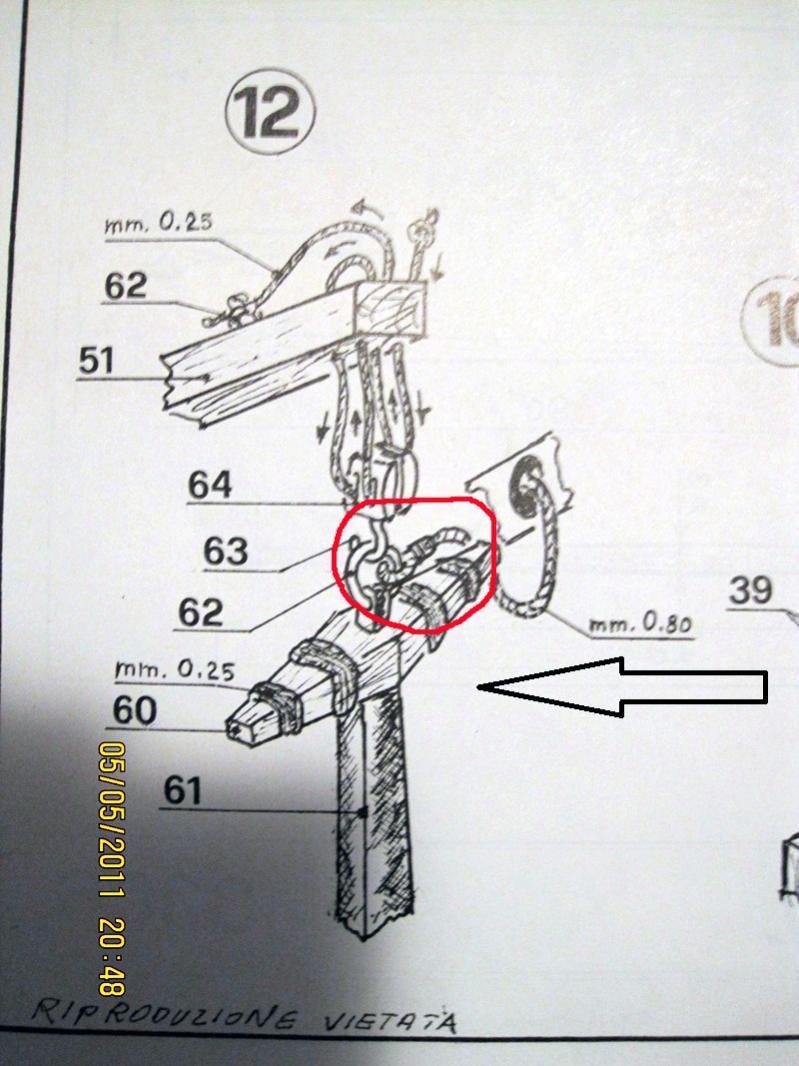

Iceman, nelle istruzioni che hai postato vedo che la cima dell'ancora è fissata all'anello dell'ancora con una impiombatura (l'ho evidenziato in rosso).
Penso che questo non sia molto corretto perchè doveva essere possibile sostituire l'ancora in caso di necessità e l'impiombatura deve essere tagliata mente un nodo può essere facilmente sciolto.
Normalmente la cima veniva legata all'anello con il nodo che vedi nella seconda immagine.
Ciao, , premesso che anch'io ho usato per legare i due semiceppi del refe, la sottolineatura di Sergio mi ha fatto riflettere sul fatto che con questo sistema si rischia che quando l'ancora ara il refe si consumi o si impigli e pertanto vorrei sapere se nella realtà esisteva questo sistema o, piuttosto non si usasse esclusivamente il rame chiodato.

Originariamente inviata da pimini Visualizza il messaggio
Quoto in pieno, infatti questo nodo è chiamato "nodo d'ancora".

Originariamente inviata da SEA.WOLF Visualizza il messaggio
Il solo rischio che si poteva correre era che la cimetta usata si deteriorasse prima..peraltro la corda bagnata è senz'altro più efficace nel tenere ben uniti i due semiceppi in quanto si stringe quando è bagnata.
Comunque i due sistemi sono entrambi corretti..semmai da fine 700 in poi si è preferito usare più spesso barre di metallo (normalmente era ferro o più raramente bronzo, non rame)al posto della canapa, anche se i due sistemi sono coesistiti fino a fine 800.
PS: quando l'ancora ara, è l'estremità del ceppo a sfregare sul fondo, mai il ceppo nella sua lunghezza (legature comprese), in quanto in tale posizione (ceppo parallelo al fondo) la marra dell'ancora risulta rivolta contro il fondo, ergo non può arare..
Stefano

La gassa d'amante è un bellissimo nodo (il re dei nodi mi disse una volta un vecchio marinaio), ma non è il nodo adatto per fissare la gomena dell'ancora all'anello.
Perchè la gassa non stringe la gomena all'anello, quindi questa sfrega notevolmente sull'anello dell'ancora e deteriora la fibra della gomena che così rischia di spezzarsi (la trazione è molto forte).
Invece il nodo d'ancora (o d'ancorotto) fa un doppio passaggio sull'anello (quindi c'è una doppia tenuta della trazione) e si stringe bene in modo da evitare il più possibile lo sfregamento sull'anello. Non per niente è un nodo fatto apposta per questo uso ....

Se sai fare la gassa d'amante (che non è per niente semplice ...), il nodo d'ancora è molto facile: due giri sull'anello dell'ancora e poi una volta passata sotto, stringi ... e oplà è fatto!
Puoi esercitarti con una cimetta abbastanza grossa su una maniglia della porta o della finestra, perchè in grande è più facile che in piccolo.
