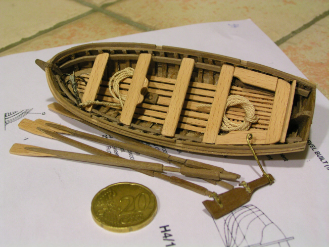

..... per la scialuppa del mio galeone (la più piccola di catalogo corel) spesi ben 8 euri solo per la forma..ma per fortuna sono riuscito a utilizzarla per farne molte altre eheheh ti posto il procedimento passo passo

Una elegante illustrazione del metodo della "forma"
Da notare che possiamo usarla anche con i disegni dei nostri kit, ritagliando le ordinate e incorporandole in un blocchetto di stucco per modellare.

e...cara madama...un piccolissimo esempio di ammiragliato...in molti, Olonese compreso, hanno usato questa tecnica..certo decisamente più complicata se salgono dimensioni e scala!

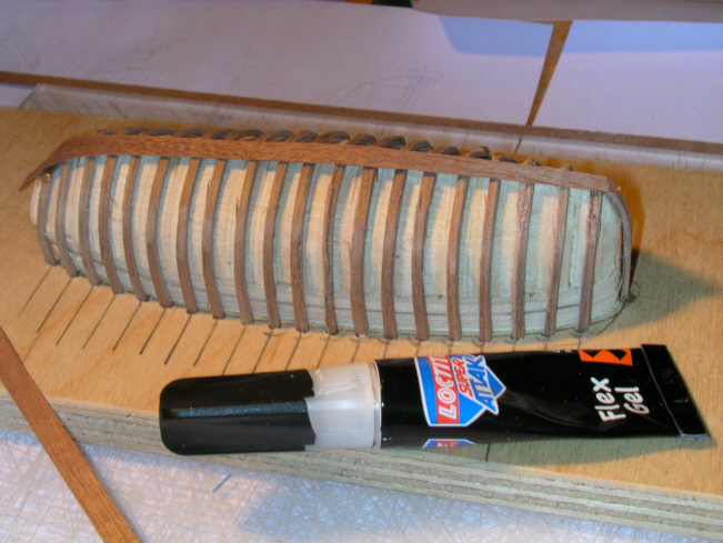

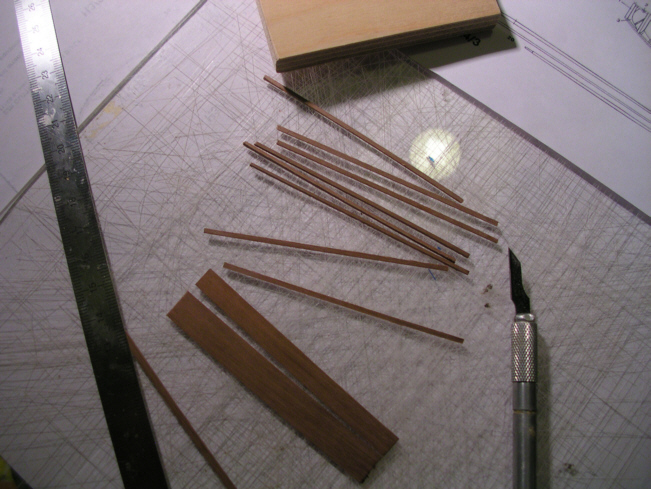

...dopo un sacco di tempo di inattività modellistica per cause di forza maggiore.... ho voluto ricominciare a masticare un po' di segatura....e visto che in laboratorio il riscaldamento non c'è...e mia moglie non mi fa portare il modello in casa....mi sono dedicato davanti al caminetto acceso alla costruzione della lancia col metodo della controforma...
Ho tagliato nel compensato di pioppo da 4mm le ordinate principali, le ho incollate perpendicolari ad una tavoletta dove avevo precedentemente riportato la vista in pianta dell'imbarcazione... ed ho "tamponato" con altro compensato gli interstizi fra ordinata ed ordinata lisciando poi il tutto.
Una volta così creata la controforma ho forato a passo costante di 5mm il bordo ed ho preparato dei listelli 1x1mm bagnandoli nell'acqua e sagomandoli intorno alla controforma inserendo le estremità nei fori...

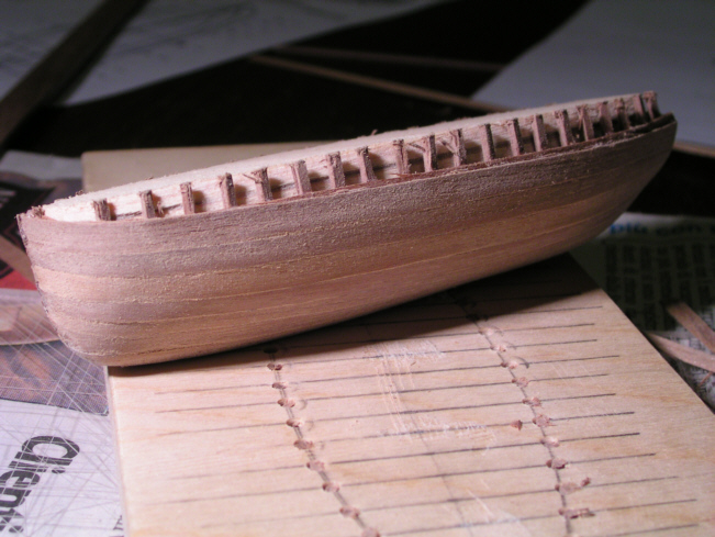

Grazie a tutti, cari amici.... il metodo che ho voluto provare lo avevo salvato sull'hard disk un sacco di tempo fa da uno step by step proposto dal buon vecchio ed ormai non più attivo in questo forum Sebastian....
Stasera ho completato la fasciatura che ho fatto in 2 strati di listelli a sezione 4x0,5.
Il secondo fasciame l'ho sfalsato di un poco per dare maggior solidità al guscio di noce...
....e finalmente è arrivato il momento della sformatura.....
Che soddisfazione che ho avuto nel vedere il guscio separato dalla sua controforma!!!!
Domani comincerò la rifinitura interna....

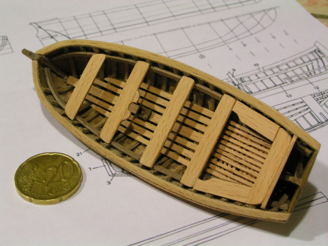

Prova di posizionamento scialuppa....
