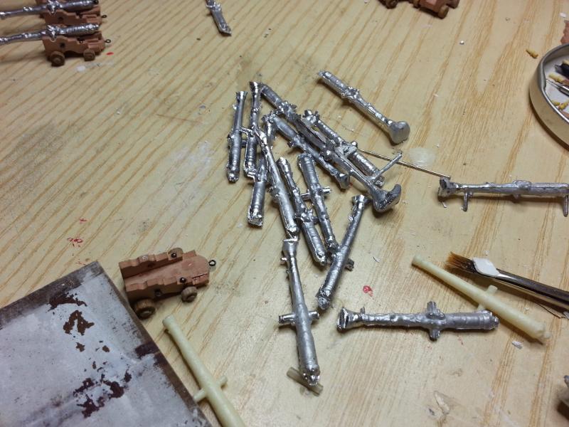

sono riuscito a riprodurre i cannoni dai master che avevo in precedenza realizzato,,,,
posto qualche foto , una specie di passo passo , Lo faccio qui, Trink vedi tu se copiarlo anche nella sezione apposita,,,,,
Dunque,,,
ho usato gesso per lo stampo e bacchette di piombo/stagno per le fusioni,,
è la prima volta che lo faccio quindi avrò fatto senz'altro errori e orrori ,quindi è tutto migliorabile,,,,

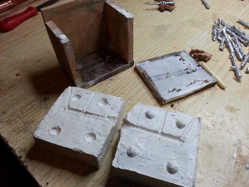

si procede così,, si realizza la scatolina di legno con un lato grande staccato e aperta su un lato piccolo per permettere di colarvi il gesso,,,,,
ho postato una foto fatta in precedenza con una scatolina con tre canne dentro,non avevo quella giusta,il concetto è lo stesso,,, si riempie per metà di plastinina, ci si affonda dentro la canna per la metà esatta , mettendovi anche le vie di fuga per l'aria e facendo l'imbuto di colata,,
Fatto questo con un pennellino ho passato su tutto un velo di crema per le mani ,tipo nivea , serve da distaccante, poi usando il gesso "scagliola" ben sciolto in acqua ho riempito l'altra metà della scatoletta , naturalmente dopo averla tappata e morsettata sul lato grande lasciato aperto,una volta asciutto , tolto il morsett0 ,ho estratto il gesso , ripulito tutto dalla plastinina , riposizionato il primo stampo, distaccante ecc ecc,,
e realizzato anche il secondo ,,,come si vede bene dalla foto,,,,,,,

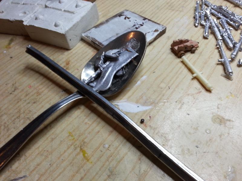

Il giorno dopo ho iniziato a fare le repliche , in una foto si vede il cucchiaio che ho fregato a mia moglie,con dentro il piombo,,
si riaccoppia le due parti in gesso con un morsetto,,, ho fuso il piombo con una fiaccoletta da muratore, e colato dentro, 5 secondi e il primo cannone si può già togliere ,due ore per farli tutti,,,,,,,
pregi e difetti,,,,
date le dimensioni piccolissime i dettagli che avevo fatto , in parte si perdono, le canne vanno ripulite a dovere , di contro c'è la velocità di esecuzione , se una canna viene male la fondi di nuovo e via,,,i costi sono veramente esigui , 2 euro il gesso e 3 la bacchetta , avanza metà roba ,
la canna grezza può sembrare brutta in foto , deve essere pulita bene e verniciata,,giudicate voi a me non dispiace,,,,,,,,,,,

Ciao Luca,
la chiodatura quasi non si vede, quindi secondo me va benissimo.
Invece proprio non mi piacciono i cannoni, mi sembra che così si perdano molto i dettagli.
Visto che tanto in ogni caso li devi verniciare, non sono migliori quelli di resina che hanno molti più dettagli?
Pier

Originariamente inviata da pimini Visualizza il messaggio
Ciao Luca,
Non lo so Pier, la foto non rende per niente, le parti lucide si esaltano e il cannone non rende come vorrei, lo riconosco, ho già anche quelle in resina....Boh.....vediamo..
Per la chiodatura sono d' accordo.....
E' lo scotto che si paga usando il gesso per fare lo stampo anzichè la resina.
Ma dimmi, io non conosco la sovrana, i cannoni erano in ferro od in bronzo ?
La finitura fra i due materiali cambia abbastanza, secondo me non basta solo il briunitore.
