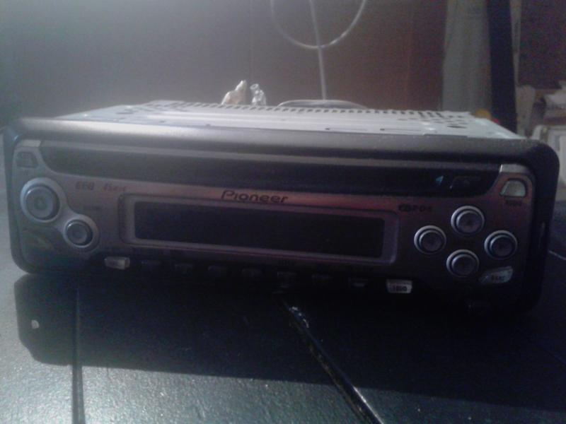

ciao scusate se non rispondo da un po ma ho approfittato del tempo libero per mostrarvi il materiale a mia siposizione....
l'alimentatore è 10 A e quindi se l autoradio ne ciuccia 8 dovrebbe andar bene... ditemi cosa ne pensate
ah giusto poi come si fa ad eliminare il fruscio di sotofondo tipo radio?

Quell'alimentatore è uno ampere 1A

no scusa ma 1000mA non sono 10 A ?

Eh no, 1000 milli Ampere sono appunto 1 ampere. Per i fruscii, metti un filtro sull'alimentazione.

proprio come ti dicevo...il ronzio è dovuto al fatto che quell'alimentatore non ce la fa..procurati un alimentatore più potente..poi potrai alimentare lo stereo..
