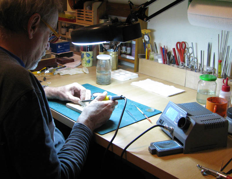

ringrazio tutti gli amici che mi hanno nominato e votato, grazie grazie grazie per l'award
aggiungo due foto della mia "stazione" di saldatura, sto saldando una mensola a tre ripiani in scala 1:48, un oggetto molto semplice ma che piace tantissimo agli americani, la usano soprattutto nei negozi, ci mettono sopra di tutto, la usano specialmente come "bakers-rack" per metterci del mini-pane (pagnotte e sfilatini fatti in Fimo)
anche questo è modellismo ....-pier_salda_1.jpg   anche questo è modellismo ....-pier_salda_2.jpg   anche questo è modellismo ....-3022.jpg
Pier
