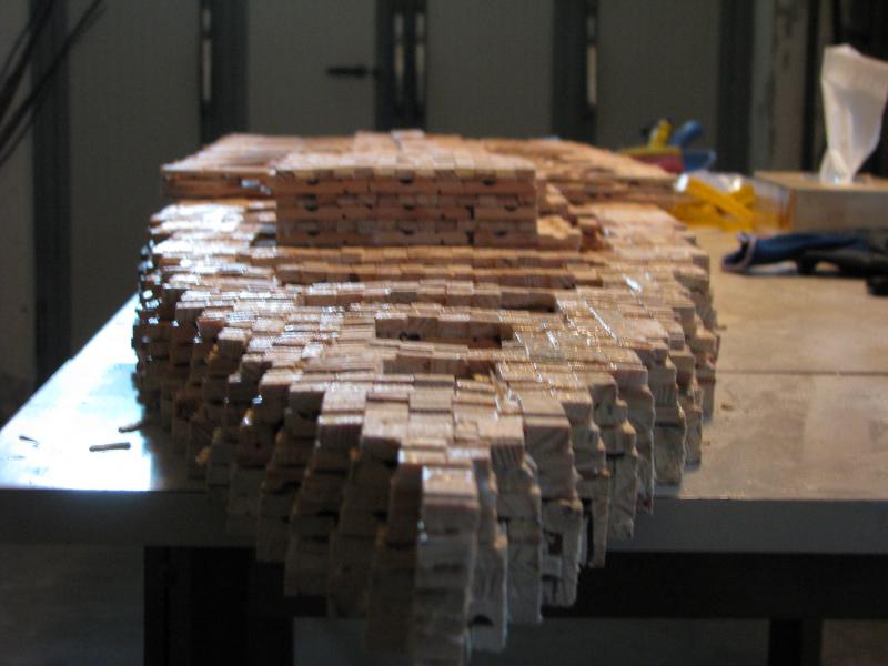

Ecco la futura nave allo stato dei lavori odierni, non c'è molto da vedere, la nave è rivoltata sottosopra per poter realizzare lo scafo
la vista completa
Problemi nella realizzazione della King George V classe 1939 a "mollette di legno"-img_0012.jpg
e quella frontale
Problemi nella realizzazione della King George V classe 1939 a "mollette di legno"-img_0013.jpg
ripeto, non si vede ancora niente, lo scafo è alto circa 27 strati e qui in altezza sono arrivato circa al 5° + tre di ponte.
R.P.G. non è in linea   Rispondi quotando
Vecchio 19-10-08, 10:37 PM   #5
L'avatar di Albatros
Registrato dal: Sep 2008
residenza: Sant'Angelo Romano
Messaggi: 1,416
Albatros è un newbie...
Originariamente inviata da R.P.G. Visualizza il messaggio
la vista completa
Allegato 33512
e quella frontale
Allegato 33513
E' sicuramente un modello unico, ma hai calcolato quanto verrà a pesare a modello finito?
Non ho mai realizzato modelli naviganti, ma so che vanno zavorrati (come le navi reali) per dargli la giusta stabilità, pertanto devi calcolare oltre al peso della nave che stai costruendo anche il peso della zavorra e mi sembra un po troppo massiccia.
Ma spiegami, pa parte esterna va poi rifinita o resta così con le mollette a vista?
Mauro

A me sembra di aver capito che le mollette le vuole lasciare a vista sagomate cosi come sono osbaglio?
Riguardo alla zavorra ho i mie dubi perche in genere una nave da guerra ha delle sovrastruture piuttosto ingombrndi, torre di comando, torri binate etc. e ptanto il bilanciamento serve per evitare che la nave si capovolga, comunque vediamo R.P.G. come procede è poi come dice lui vedra se farlo statico o navigante.
Resta il fatto che il modello iniziato dal nostro amico è sicuramente originale come tecnica di costruzione.

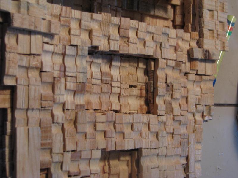

no, Redbeard non le lascio così come sono, le taglio, a volte su misura per dare la forma più o meno corretta a quella parte di nave su cui sto lavorando, ti mando un altra foto, così te ne rendi conto. L'unica cosa ecco è che le taglio e basta, voglio dire, non le limo, anche se per restringere i fianchi dello scafo centrale ho dovuto farlo. Tuttavia aanche lì se posiamo dirlo, è stato un mio errore,e questa nave è stata ed è tutt'ora un laboratorio di prova, dove sperimentare sempre nuove idee su come posare le mollette in ogni parte della nave. Fin ora ho commesso diversi errori, spero sempre di non farne altri, ma essendo anche la prima volta che realizzo un opera simile, dopo anni che non tocco una molletta di legno, penso sia normale..l'importante ecco è non fare errori madornali.
Problemi nella realizzazione della King George V classe 1939 a "mollette di legno"-img_0162.jpg
Problemi nella realizzazione della King George V classe 1939 a "mollette di legno"-img_0165.jpg
