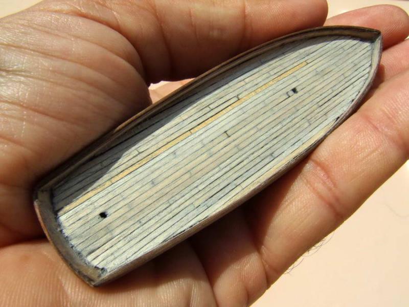

Ho raschiato la copperta.
A parte il rafronto di scala sulla ultima foto sono segnati i sbordi di taglio giunzioni e errori di alineamento.
A parte gli errori di spessore del giuto causati dallo schiacciamento del listello.

Vedo un listello di colore più vivo degli altri Non so se sia un effetto o no.... però stona un po'

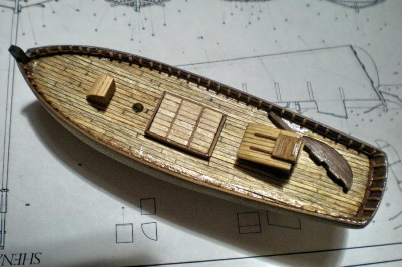

Ecco mi , efetto di tutto quel lavoro che posto mi ha ridato la voglia a lavorare
Ho sistemato il problema della coperta, un paio di passate del mordente usato nel altro lavoro, dopo qualche momento pulito con straccetto, rifatto un paio di volte, il risultate non e' il massimo pero almeno si e un po atenuata la differenza.
Fatto le parte a vista della chiglia, la parte interna sopra il ponte, ancora qualche lavoreto sulle sovrastrutture, e fabricato il timone.
Sono felice di esser riuscito fare il timone, memore delle brutte sorprese nel intagliare i scassi per le cerniere e forare per la argola nelle fasi intermedie inzupavo tutto di cianoacrilato per evitare scheggiature e spacature.
Variazioni della tonalita e lucichii sono causati dalla rimanenza della colla, in seguito verra tutto ripassato con vernicie lucida e poi opaca per uniformare tutto.

ho fato il cappodibanda o come cavolo cisi chiami, ho tribulato da matti, in piu sulle foto il giunto tra gli vari listelli sembra un solco, in realta ad occhio nudo si nota a mallapena, magari gli faccio lo stesso trattamento della copperta..
Fatto la argola del timone, mi sembra a posto, dovro solo assotigliarla ancora, troppo spessa, raportata nel reale sarebbe sui 10 cm di diametro che son tropi ma poi stona confronto al timone.

comunque, forrato la chiglia ed infilato spezzoni di ago (diametro 1,5mm) che servirano per i supporti.
In questo modo riesco, pur creando supporti eleganti e sotili avere la barcha be appoggiata e "fissata" (i due speroni di fillo di ferro che vengono sulle colonine di supporto vengono infilati nei aghi, dando gli un po di inclinazione confronto alla asse si otiene l'efetto molla.
Mi sono dedicato ad riempire la coperta..
