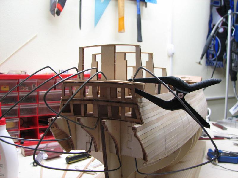

Incollaggio ponte principale, ponte di prua e "murata di prua" (qualcuno mi può dire come si chiama?). Al contrario di quanto dicono le istruzioni non ho intenzione ndi finire prima i ponti e poi terminare il fasciama, ma vorrei far esattamente il contrario: terminare il fasciame alto (fino al ponte superiore) e poi quello in basso fino alla chiglia.
Consigli?

Posto qualche foto aggiornata, per il momento seguo la sequenza delle istruzioni utlimando i ponti in modo da semplificare la finitura del fasciame superiore.

Dopo aver spostato diverse volte i sabordi e ricostrito parte del primo fascime a causa di una posa tutt'altro che "perfetta" ho terminato la prima copertura e mi accingo a iniziare il secondo fasciame.
Ho letto e riletto i vari WIP ma non ho trovato le rispposte a due dubbi (per il momento):
1) La scala è 1:78, secondo voi devo utilizzare listelli di 5 o 6 mm? di quale spessore 0.5 o 1 mm? il kit prevede 1x6 ma dopo gli errori commessi (sia per causa mia sia per quanto fornito dal kit) voglio andarci con i piedi di piombo.
2) Poso prima il secondo fasciame e poi metto gli incintoni o è opportuno mettere prima gli incintoni che mi faranno da riferimento per la posa del secondo fasciame?
Vorrei provare a utilizzare listelli lunghi 8-10 cm anzichè listelli unici da prua a poppa, ma sono preoccupato per quanto riguarda la rastrematura di prua. Potete darmi qualche consiglio sul modo corretto di procedere?

Secondo me come listelli del fasciame vanno bene quelli da 0,5 ..... 6 mm mi sembrano troppi secondo me 4 o 5 dovrebbero andar bene.
Per l'incintone è meglio posarlo come primo listello... Inoltre se vuoi dividerlo basta fare un incastro a palella..... Vorrei postarti una foto ma sono con l'ipad e ora non riesco ma penso che qualcun'altro te lo possa spiegare meglio di me.

Come si vede dalla seconda foto a prua ho stuccato abbondantemente, inoltre l'apertura dei sabordi é stato un vero calvario, prima mi sono fidato delle dime fornite dalla scatola, aprendo sabordi di 12x10 tutti uguali e assolutamente asimmetrici, poi spulciando i vari lavori ho iniziato a spostarli per cercare di equidistanziarlii e sopratutto ridimensionandoli con misure decrescenti a partire dal basso. Purtroppo non ho potuto fare di meglio in quanto avevo già posato i ponti e per equidistanziarli correttamente avrei dovuto demolire mezze ordinate senza la possibilità di rinforzarle adeguatamente.
Non mi vergogno, ma mi sento veramente scarso; ho appena visto i decori autocostruiti di Lucas , mentre il mio dilemma é se, quando saró a quel punto, lasciare le pessime fusioni color oro o brunirle con prodotti specifici.
Per la palella ho visto le ottime foto postate da Tuvok, le mie perplessità erano rivolte principalmente al fasciame, ritengo molto più semplice rastremare all'estremità un listello intero piuttosto che agire sui singoli spezzoni da 8 cm, ho timore che l'inesperienza generi un'effetto tipo puzzle piuttosto che un corso continuo. Qualsiasi suggerimento, consiglio o critica sono ben accetti.
