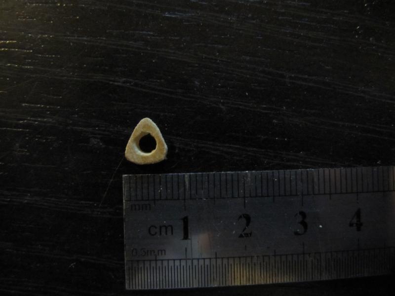

Originariamente inviata da rino1976 Visualizza il messaggio
le dimensioni sono circa 9mm x 5mm.
ne ho 6 in tutto e non credo che mi bastino per seguire l'anatomy.....tu che ne dici Killik? un controllo accurato non lo ho fatto ma.....
Queste sono le bigottone per gli stralli... Se te ne bastano solo 6 non saprei... bisogna che fai la conta...

che ne dite....può andare?

Hai deciso di autocostruirteli? e il mezzo litro di benzina che hai acquistato oggi? meglio che lo metti nella macchina, và...

si....ho provato. il risultato non è malaccio considerate le dimensioni.
dovrò farle anche più piccole.....chissà

Non spaccarti la testa!!! Se vuoi provare, prova. Se le trovi in commercio, comprale. Ma non voler a tutti i costi strafare! Una cosa alla volta...

ehhhhh....già fatto!!!! ho anche fatto 4 bigottine a cuore per il fissaggio n°7 della H3/3 di pagina 100 dell'anatomy

Credo che la 1 del H3/2 sia della stessa dimensione della 7, mentre la 2 sia come la 8 del disegno seguente...
Le 8 del disegno H3/2 invece sono proprio redance (thimble): le puoi realizzare preparando l'anellino intorno ad uno stuzzicadenti o un qualcosa di diametro leggermente inferiore; fai la tua legaturina; metti una goccina di attak sull'anellino e sulla legatura e ruoti il cavetto intorno al tuo stuzzicadente finché non si asciuga la colla (lo ruoti così non si attacca allo stecchino)

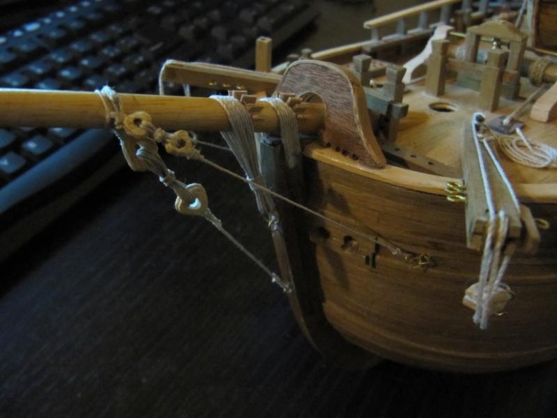

rino1976 è un newbie...
il bompresso va avanti anche se molto a rilento.
le bigotte a cuore le ho fatte io per questo sono abbastanza approssimative.
ho scelto di seguire l'anatomy per l'aberatura in maniera tale da non avere sorprese per le vele....impresa abbastanza ardua e non penso di riuscire a fare tutti i dettagli
critici...fatevi avanti!!!!
bel lavoro Rino
quindi anche tu seguirai l anatomy...
in bocca al lupo io sto impazzendo anche se pian paino sto capendo le manovre!!!
Vecchio 15-05-12, 08:11 AM   #535
L'avatar di Killik
Registrato dal: Jan 2012
Messaggi: 4,006
Killik inizia ad ingranare.
Bell'effetto!
Però ricordati che le manovre fisse sono nere...

Vecchio 15-05-12, 08:32 AM   #536
L'avatar di cerqui
Registrato dal: Dec 2011
residenza: ATRI
Messaggi: 2,197
cerqui è un newbie...
forse io avrei usato un refe più spesso... che ne dici Amedeo

Originariamente inviata da cerqui Visualizza il messaggio
bel lavoro Rino
grazie Francesco. ma tu le stai facendo tutti i dettagli secondo anatomy?

Vecchio 15-05-12, 08:34 AM   #538
residenza: salotto di casa in attesa di comprare una casa e mettere su una sala hobby
Messaggi: 538
Bell'effetto!
nere? e tu adesso me lo dici? come posso risolvere?
mi era venuta la tentazione però con quello 0.8 non mi piaceva molto l'effetto, sembrava tutto più pasticciato
tanti... quelli che posso inserire.... considerando che metà lavoro l ho atto seguendo i miei piani....
ieri ho fissato la scialuppa poi magari posto una foto
